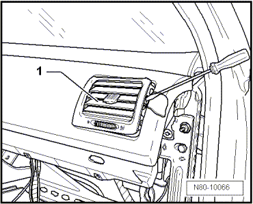

באורח מפתיע ולא אופייני, נשבר לי הפלסטיק שיושב על תריס המזגן השמאלי ביותר בדש בורד, וכעת אני לא יכול לכוון את תריס המזגן למטה או למעלה ולצדדיםץ
רציתי לדעת בבקשה מה הפרוצדורה להחליפו, האם יש צורך בפירוק מקצועי או שהתריס כולו יוצא והדבר ניתן להחלפה עצמית.
תודה
הכנס מברג דק ורחב בצידו השמאלי של התריס ושלוף אותו החוצה בעדינות ונתק את הקונקטור שנמצא מאחוריו.
אוקיי, ומה עליי לרכוש? תריס חיצוני חדש?

לאחר ניסיון כושל בפירוק, אשמח לקבל פירוט כיצד מפרקים את התריס של המזגן. אני מדבר על התריס השמאלי, לא זה שנמצא בקונסולה המרכזית אלא השמאלי שנמצא משמאל לנהג. האם יש להכניס מברג בין המסגרת שלו לבין הדשבורד עצמו ולהפעיל כוח? הכל שם עדין ואני חושש לשבור משהו, לכן אשמח לדעת מה בדיוק צריך לעשות וכמה עקשן... צריך להיות.
תודה והמשך יום טוב
ראה תמונה מצורפת.
