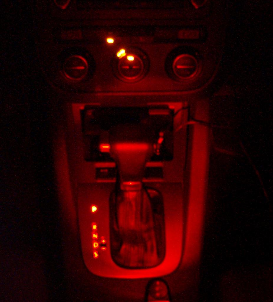

יצא יפה מאוד התאורה מתאימה לא חזקה מידי ולא חלשה.
אפשר לקבל הסבר על התהליך? גם אצלי בגולף 3 יש תא כזה גדול חשוך:-)

יצא נחמד מאוד,מה שכן,אני אישית הייתי שם מעל המנורות פלסטיק שיפזר וירכך את התאורה,ככה זה יימנע את האפקט של "מכון ליווי\מנורת נקניקיות" וייתן אפקט יותר יוקרתי.
זו דעתי כמובן.

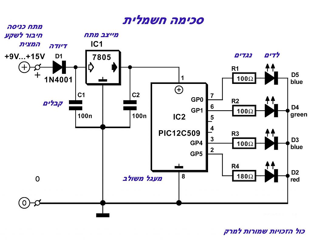

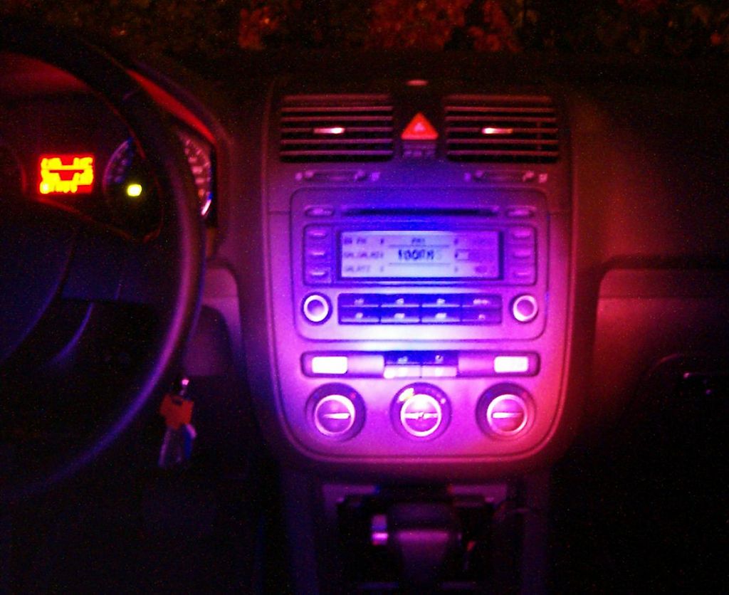

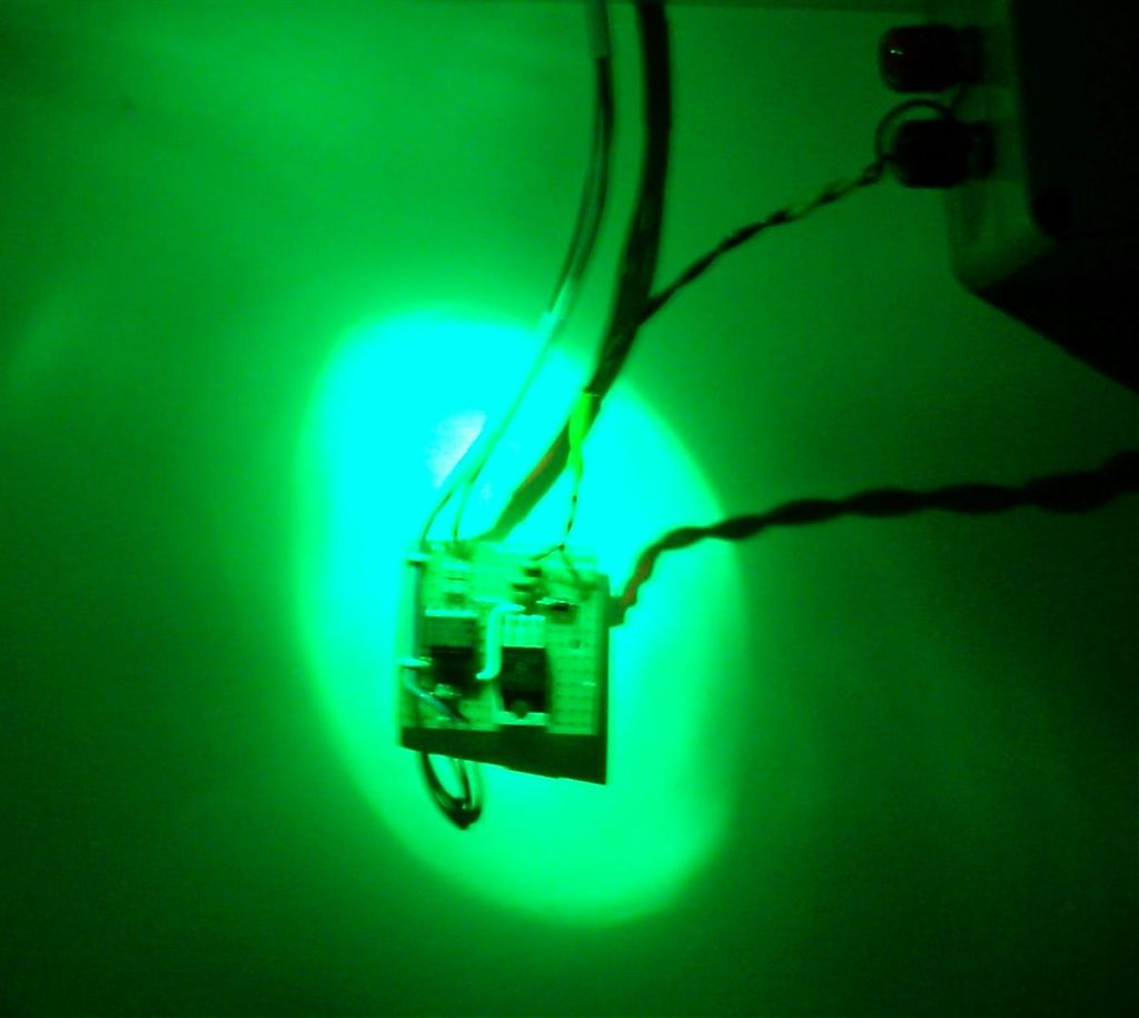

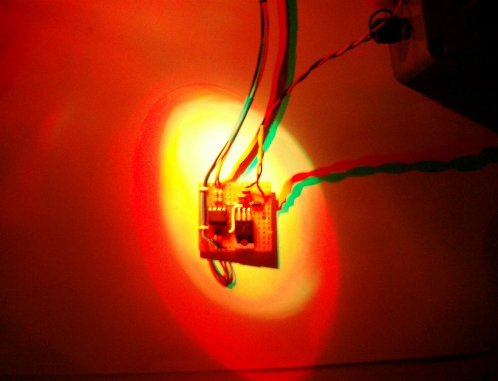

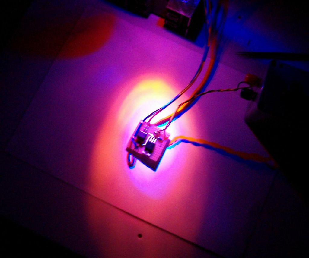

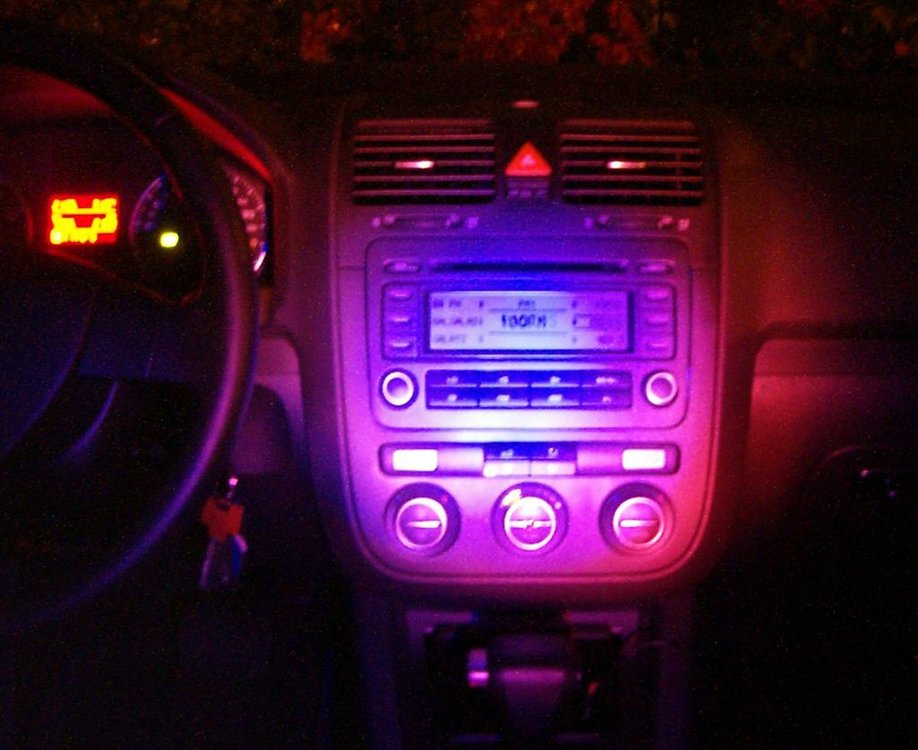

אסף, אם אתה רוצה לשדרג את התאורה למשהו יותר 'מלהיב' אז אני מציע לך לבנות
את המעגל שבניתי לפני כמה שנים שעושה שימוש ב-3 לדים מבוקרים מיקרובקר לשם קבלת כול צבעי הקשת המתחלפים בצורה אוטומטית.
ראה תמונות שצילמתי ברכב שלי לשם הדגמה (לא התקנתי את המעגל בסוף ברכב).

מרק תודה רבה,באמת ניראה מעולה [לא ממש הטעם שלי באיביזה,אבל עדין מרשים לטעמי]
המעגל על פניו לא מורכב יותר מדיי בסכימה,ובר ביצוע עבורי.
השאלה שלי היא היכן מיקמת את הלוח המבוקר הזה כך שיאיר בצורה כזו על הפנלים השונים ברכב וזאת מבלי שיהיה גלוי לעין?
:cry:IBIZA 20vT -נימכרה!:cry:
בחסדך רחם עליי,כוון אותי בצעדיי..
לא התקנתי את התאורה ברכב מכיוון שלא קיים מקום נוח להתקנה 'מוסתרת', לשם הדגמה הנחתי את המעגל על החלק העליון של המושב.
הצבעים במציאות הם הרבה יותר 'מלהיבים' ורכים מאשר בתמונות שצירפתי.
המעגל פשוט רק יש צורך בצורב רכיבי PIC.
איזה כייף לי :)
תודה רבה מרק,על פניו רעיון נעים ויפה,יותר לכיוון ריהוט בייתי לטעמי מאשר ברכב.
את הסכימה של המעגל אני שומר אולי אשתמש בזה כתאורה למיזנון אצלי .
