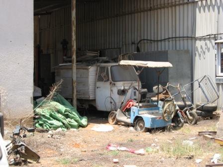

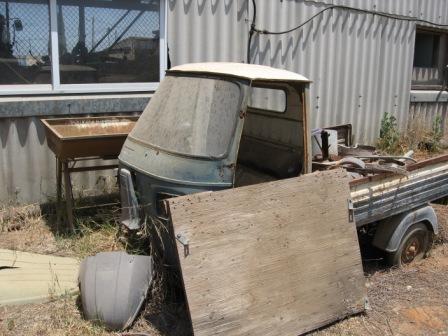

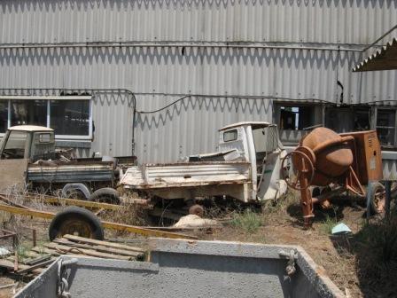

נקודת הפתיחה מזעזעת, בלשון המעטה, אבל לפחות אני יודע שיותר גרוע מאיך שזה עכשיו, יהיה לזה קשה להיות.
תמונות מוקטנות שצורפוattachment.php?attachmentid=184215&stc=1&thumb=1&d=1262449746 attachment.php?attachmentid=184216&stc=1&thumb=1&d=1262449746 attachment.php?attachmentid=184217&stc=1&thumb=1&d=1262449746 attachment.php?attachmentid=184218&stc=1&thumb=1&d=1262449746
ועוד כמה תמונות...
תמונות מוקטנות שצורפוattachment.php?attachmentid=184220&stc=1&thumb=1&d=1262449855 attachment.php?attachmentid=184221&stc=1&thumb=1&d=1262449855 attachment.php?attachmentid=184222&stc=1&thumb=1&d=1262449855 attachment.php?attachmentid=184223&stc=1&thumb=1&d=1262449855
