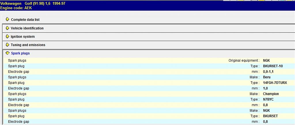

אוקיי חיפשתי את הנתונים לרכב שלי ספציפית בחיפוש הפורום ולא מצאתי משהו מספק,
הרכב הוא פולקסוואגן גולף 96' CL 1600 ידני 5 דלתות (KW 74):
אני מעוניין לעשות לרכב בקרוב יישור קו אחרי שרכשתי אותו היום,על כל הדברים מצאתי מידע לגביי זה, חוץ מ:
בספר רכב לא מצאתי מידע לגביי סוג הפלאגים שמותקנים ברכב הזה (דגם... אם זה NGK או כל חברה אחרת) אם מישהו יוכל לעזור לי עם זה אני אשמח מאוד .

מצורפת תמונה לסוגי הפלאגים לרכבך.

לעיניין המצתים ,כבר צירפו לך כאן את הדגם של המצת ,
המצת הזה מאד פופולרי ומופיע בכל דגמי הגולף בדור הרביעי .
