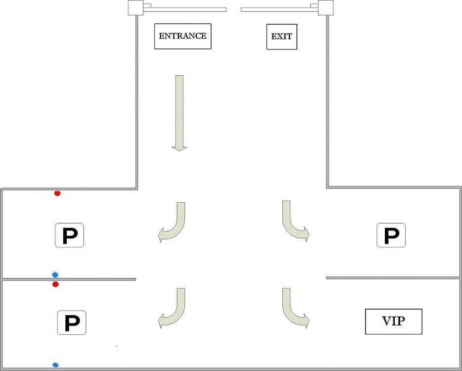

מן הראוי שאתן יותר פרטים:
אני מבצע פרוייקט (מיני פרוייקט) של ניהול חניון (ראה ציור מצורף - אדום זה פולט , כחול זה קולט, ציירתי רק שניים), בו יש לי חניון בעל 4 מקומות, כאשר מקום אחד הוא שמור - VIP.
המערכת משתמשת בערכת עבודה עם מעבד HC11 של מוטורולה (עתיק יותר ממני :? ) , ומחשב PC.
החניון מקבל קריאת כניסה , מוביל את הרכב שהגיע לחניה שנבחרה עבורו ע"י חיצים מוארים בלדים , שומר זמני הגעה ויציאה לצורך תשלום , וכו' וכו'.
הבעיה: בכל מקום חניה ממוקמים דיודת IR וקולט IR , כך שכאשר הרכב חונה הוא חוסם את קרן ה-IR , וכך הHC11 יודע שיש רכב בחניה המדוברת. המבנה כבר בנוי כך שכל מקום חניה בעל 3 קירות בגובה של כ-8 ס"מ , דבר המצמצם הפרעות אחרות, אבל החלק העליון פתוח, וכאן כנראה נכנסת לתמונה הבעיה של תאורת פלורוסנט/אור יום.

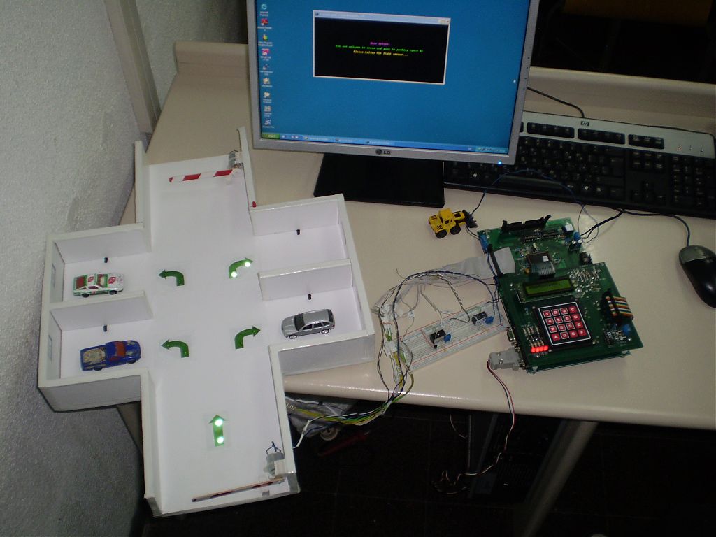

1. בנוגע לבעיית קליטת IR שהיתה לי, היא נפתרה ברגע שנעשה קצת סדר בבלאגן, ורוכזו כל ההארקות לנק' מרכזית אחת.
2. הפרוייקט היה הצלחה גדולה, ובאמת שיקף את ההשקעה שניתנה בו.
3. כפי שהבטחתי, להלן תמונות של הפרוייקט.

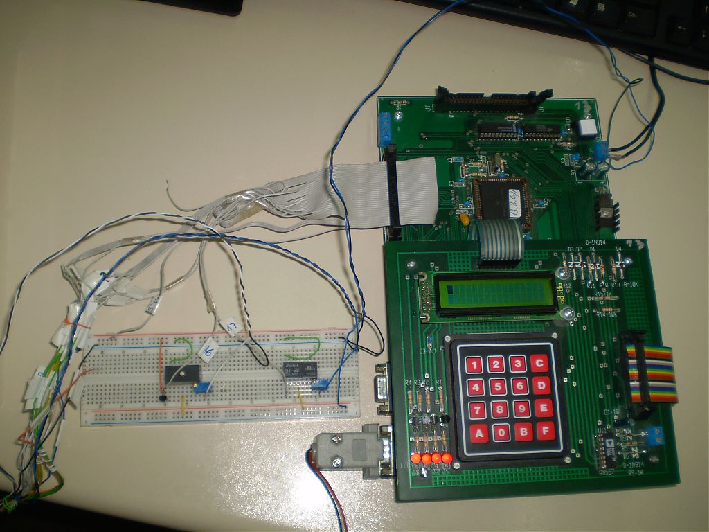

את המודל שבנינו קל לזהות, המטריצה במרכז היא הממסרים להפעלת המנועים , והמכשיר המוזר (והעתיק) עם לוח המקשים הוא ערכת עבודה מבוססת מעבד HC11 , שנבנתה אצלנו באוניב' ע"י המכון האלקטרוני.
קצת פרטים למתעניינים:
בפרוייקט 4 מקומות חניה, כאשר אחת מהן חניה שמורה (VIP). בכל חניה יש פולט וקולט IR שמדווחים למערכת בכל זמן נתון היכן יש רכב והיכן יש מקום פנוי. בכניסת רכב לחניון, המערכת בוחרת עבורו מקום חניה פנוי, ומדריכה אותו למקומו ע"י חיצים מוארים. חניית ה-VIP (בניגוד לאחרות) מוגנת בסיסמה ואזעקה קולית+ויזואלית במקרה גניבה.
כמובן שלכל רכב מחושב זמן חניה ותשלום בהתאם , ועוד כהנה וכהנה פיצ'רים.
כפי שהבטחתי, יש גם קובץ וידאו של הפרוייקט בהדגמת פעולה (די גדול - 3 דקות 60 מגה) , אך לא אוכל להעלותו פה, מכיוון שישנם עוד צדדים בעניין (כמו השותף שלי למשל) :?
מי שירצה לראותו, ה"פ
