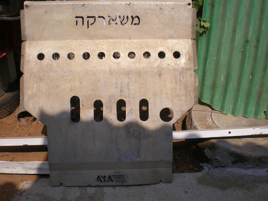

מברור. יש לאוקטביות של המשטרה מגן מברזל שהן הכינו. איפה אפשר לאתר דוגמא. / אחד כזה.
אז למי יש כאן קשרים במשטרה. שיעזור ויברר. לנו (לבעלי הVW מוכי הקארטרים הנשברים)

לגבי מגן, אני אישית לא מכיר מקום לרכישת מגן כזה, אם אף אחד לא יודע יתכן ומדובר במשהו שעשו במיוחד עבור המשטרה. לעניות דעתי אין זה מסובך מידיי לייצר מגן כזה לבד.

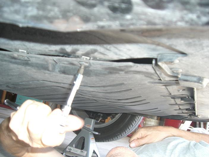

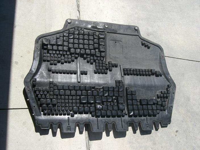

ניתן להזמין מגן תחתון לכול רכבי גולף דור 4 ב-EBAY. המגן נקרא סקיד וההתקנה פשוטה מאוד.
דרך אגב זו לא מחלה של רכבי VAG זו המחלה של הנהגים שחושבים שרכשו רכב שטח.
חשוב מאוד להתקין את המגן התחתון מתחת לספויילר שאצל רוב בעלי הגולפים הוא לא קיים ולכן אנשים לא שומעים את אות האזהרה של המגן שמשתפשף ראשון במדרכה וצועק עד כאן !!
עלותו של המגן בחברה כ-250 שקלים (חתיכת פלסטיק שמונעת המון נזקים).

אולי ברמות גימור הנמוכות לא שמים מגן?
בינתיים בכל ה VAGים שהיו לי , היה מגן קרטר : פולו 16V שנת 97, גולף 1600 שנת 2001 וגולף GTI שנת 2001...

שמים את המגן פלסטיק בכל רמות הגימור... בדרך כלל המגן הזה נעלם לאחר כמה טיפולים בצ'מפיון כחלק שלא "חשוב" במיוחד יחד אם עוד כמה פלסטיקים "לא חשובים", רק בגלל שלמכונאי שהרכיב הכל בחזרה לא היה זמן או כח לעשות את זה.:snipersmi
If there is a car in front of you, you are going too slow... :-D:drinking:
וממה שאני ראיתי, מקפידים להחזיר אותו בכל טיפול.
אז... אולי תבדוק שוב את העניינים במוסך שלך? (ולא, אני לא משתגע על צ'מפיון).
