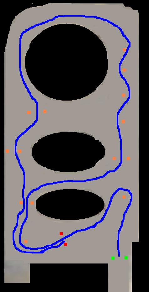

1. נקודת הזינוק.
אני מעדיף להתחיל אותה מעט יותר רחוק מאשר שזה נראה בשירטוט, לתפוס יותר דרמטיות בכניסה לפניה מספר 2.
2. פנייה מאוד חדה של 150 מעלות, ישר לכיוון ההפוך של הכיכר הראשונה, בשילוב עם ההאצה (מכוניות חזקות יחסית יגיעו בקלות ל-80 קמ"ש),
יהיה צורך בבלימה חדה ואולי הרמה קלילה של הבלם יד כדי להדק את הפנייה.
3.עוברים את חצי הירח של הכיכר הראשונה וחותכים ימינה בין 2 הקונוסים.
4. עוברים את זוג הקונוסים (נגיע למהירות מכובדת עד אז), ומתחילים בהטייה חזקה ימינה לעבר הזוג הקונוסים הבא,
בשירטוט זה לא נראה, אבל ההטייה תהיה מורגשת מאוד, בשילוב עם הבלימה לקראת זוג הקונוסים ב-5, יווצר זעזוע שיפר את האיזון.
5. פנייה חדה מאוד בזווית משוערת של 90 מעלות, לכיכר האחרונה והצפופה, המון רגש על המצערת כדי להימנע מתת היגוי ביציאה.
מאיצים עד לכיכר הראשונה, מקיפים אותה ונעצרים בנקודת הסיום.
אם יש לכם רעיונות, התנגדות או כל דבר - תגידו.
אביחי
אם כבר ג'מקנה עצמאית, תעשו משהו מעניין בסגנון הגמקנות של מישל...
עם 360
עם רוורס...
שאנשים יצתרכו להתאמץ קצת...
האלמנטים האלו מבטלים כמעט את הכוח של הרכב ומכפילים את השפעת מיומנות הנהג!

תימרונים כאלה אני עושה בחנייה של הסופר, ככל שהמהירות גוברת - רואים נהג.
זה לפחות דעתי..
יש פה יתרון למכוניות החזקות, אבל זה לא כזה קריטי.
אין ממש איפה לתפוס מהירות.

נדב, מסכים - אבל מתחילים בקטן.
אגב, האם יש "עוינים" באיזור?

אביחי, אני ממש לא מבין למה צריך את הישורת הזאת בסוף (ואת הדרמטיות בתאורים שלך :-) )
אם מתעסקים עם מסלולים אשדוד, יש עדיין סימונים מעורפלים של התחרויות הקודמות, ןתמיד ניתן בקלות לארגן מסלול כזה או אחר.
פשוט צריכים שני אנשים להתכנס לפני השאר ולהריץ...
לא ידעתי שאתה עושה חניות בסופר עם סטופר...
אני בדעה שאם עושים ג'ימקנה אז היא צריכה להיות יותר טכניות עם יותר אלמנטים מעניינים.
לדעתי המסלולים של MDC ומה שמצוייר פה מנסים יותר לחכות בצורה זו או אחרת מסלול מרוצים בכאילו וזה לדעתי מחטיא את המטרה
אבל זו רק דעתי

אביחי, המסלול שבנית נראה לי סבבה בתור התחלה.
רוני,
ראשית, נשמח לקבל טיפים לגבי המסלול שאביחי בנה.
לגופו של עניין: אל תציג את זה כטנק דלק. כי זה טנק דלק לשלושה מקצים, וזה המון! אם אני רוצה להתאמן יום שלם זה כבר יוצא10 טנקים של דלק. או רבעיית צמיגים SP9000. או אספקה שנתית של במבה וקולה. הבנת ;-) אני בטוח שאת הניסיון שלך לא צברת מהאימונים של מסלולים. אני זוכר אותך 'חורש' עם ה-VTS על המסלולים אחרי שבנית אותם ;-)
לגבי רוורסים ופרסות - אני זוכר שהייתה אחת טובה בשפיצרינג. אני גם זוכר את הסינכרונים של הצרפתיות הישנות (CTI הצהובה של רמי ז"ל, ה-309 של ג'רמי בזמנו ועוד כמה ששכחתי) חורקים למוות - ואני מרחם על הוולקן :-P. לכן בשלב הראשוני אולי עדיף משהו פחות מסובך. אחרי שנתקדם - בהחלט יש מקום! וצריך לעשות גם קטעים מהירים - יש חבר'ה שאוהבים.
נ.ב ממש לא התכוונתי ל-20-30. אם יהיה ביקוש הרי זה משובח! אבל נראה לי שיבואו פחות.
אגב סינכרונים ברוורס...
מה שצועק זה השילוב של הרוורס בנסיעה קדימה לפני עצירה מלאה... זה לא מחייב, אם נועלים גלגלים לפני העצירה הגיר מספיק להאט ואין שום חריקות... דורש מעט אימון אבל זה לא ממש חשוב.
אני מציע לעשות כמה שיותר סלאלום ולהכניס לפחות 360 אחד לעניין, אין שום רע שיהיה חלק מהיר טיפה.

צודק כולם מדברים ואפילו לא ראיתי סירטוט אחד
ליום ליום:Mercedes 190e 2.3 16v Cosworth
לכיף:Yasha Tuned Ford Escort Rs Turbo:twisted:
הנה משהו מקצה הלשון.
אגב - המסלול הוא פרפורציונאלי לחלוטין כי עשיתי הגדלה של גוגל ארט' ומילאתי בצבע כדי שיהיה ברור.
אין לי שום נסיון, אז כל ביקורת תתקבל.
