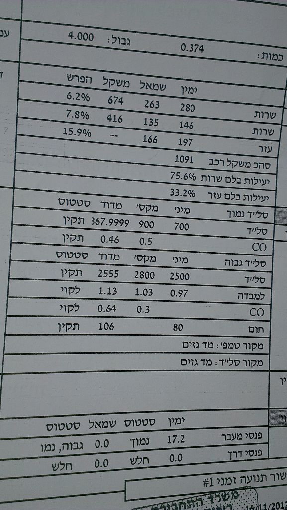

חבר בעל סיאט איביזה שנת 1999 עשה היום טסט לרכב ונכשל בגלל למבדה נמוכה מידי ואחוז CO גבוה מידי.
האם מהכרותכם נדרש טיפול רציני לרכב או רק נוזל ניקוי יכול להספיק?
אני מצרף צילום של הבעיות
תודה מראש

אין טעם לחפש חורים באגזוז כל עוד ערך הלמבדה מתחת לערך המקסימלי (מבחינה מספרית) המותר. לאור הנתון החריג עולה כי קיימת כאן תקלה מהותית, גם אם היא קלה ו/או זולה לאיתור ותיקון.
להסביר: תקלה מהותית מבחינת השפעתה על נתוני תערובת הדלק העשירה באופן קיצוני ונתוני הפליטה החמורים בהתאם.

ערך הלמבדה היה 1.006, שהוא, למיטב הבנתי, מצויין.
כיצד אתה מסיק שהממיר היה קר/חנוק/איננו במיטבו?
מה צריך לעשות כדי שהממיר לא יגיע חנוק בגזים לבדיקה עצמה (שמתחילה בסיבובי סרק)?
מאפשר להסיק על מצב הממיר לפי ה CO ולא לפי הלמבדה.
זאת אומרת שכל מקרה של CO לא תקין מעיד על בעית ממיר?
או שזה השילוב של למבדה תקין ו-CO לא תקין?

הרכב לא עבר טסט בסופו של דבר בגלל זיהום אוויר - קשה לי להבין מדוע לאחר שהרכב נוסע כ 10K בשנה, מטופל רק בשנים איכותיים של רויאל פרפל ויש ממיר אמריקאי דיי חדש בן שנה 1 בלבד שהתקנתי אצל משה זר בפתח תקווה לפני שנה בדיוק. כמו כן ביצע לי תיקון חורים באגזוז - לאחר מכן עברתי טסט ישירות (שנה שעברה), העלתי תמונה עם הנתונים של הכשל במבחן.
מה שכן שמתי לב שיש לפעמים רעש יניקה מכיוון מסנן האוויר למנוע - האם זה יכול לגרום ללמבדה גבוהה?

למדה גבוה מעיד על תערובת ענייה או דליפות במערכת הפליטה. CO גבוה כנראה בגלל שהממיר קטליטי בסוף חייו אבל כדי לקבוע זאת חד משמעית יש לתקן ליקויים של מערכת ההזרקה או הפליטה ואז לבדוק שוב.
