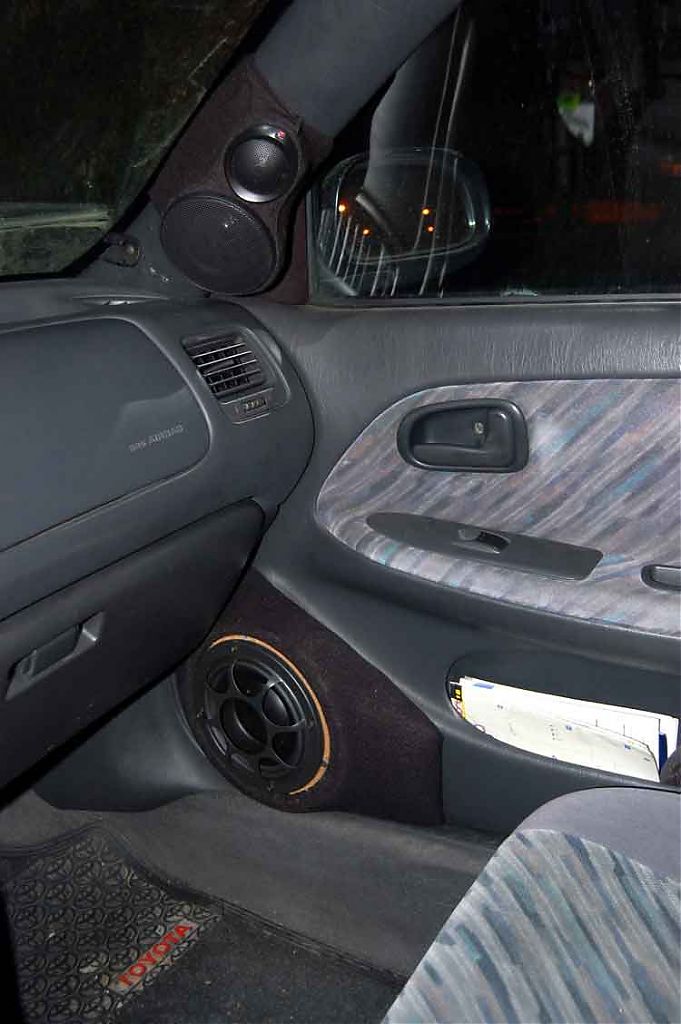

אז ככה - עברתי לסט שלושה חלקים של מוראל מקדימה כאשר הקרוס הוא קרוס אקטיבי - audiocontrol 4xs
אני חייב לציין שהקרוס עושה עבודה יפה מאוד בחיתוך בין הטוויטר למיד אבל אני עדיין לא משוכנע עד כמה הוא טוב בחיתוך בין המידבאס למיד - אם כי זה נובע מכיוונים ככל הנראה - אני אסביר יותר מאוחר.

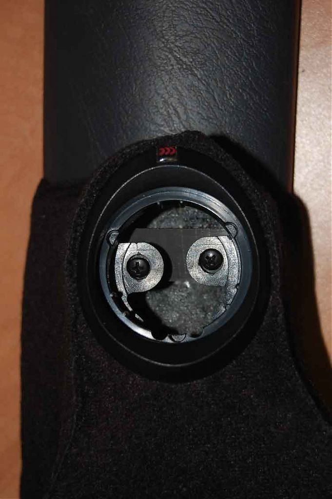

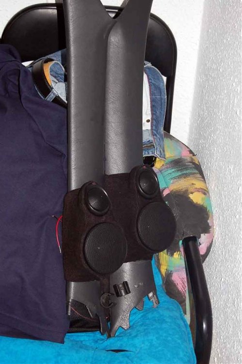

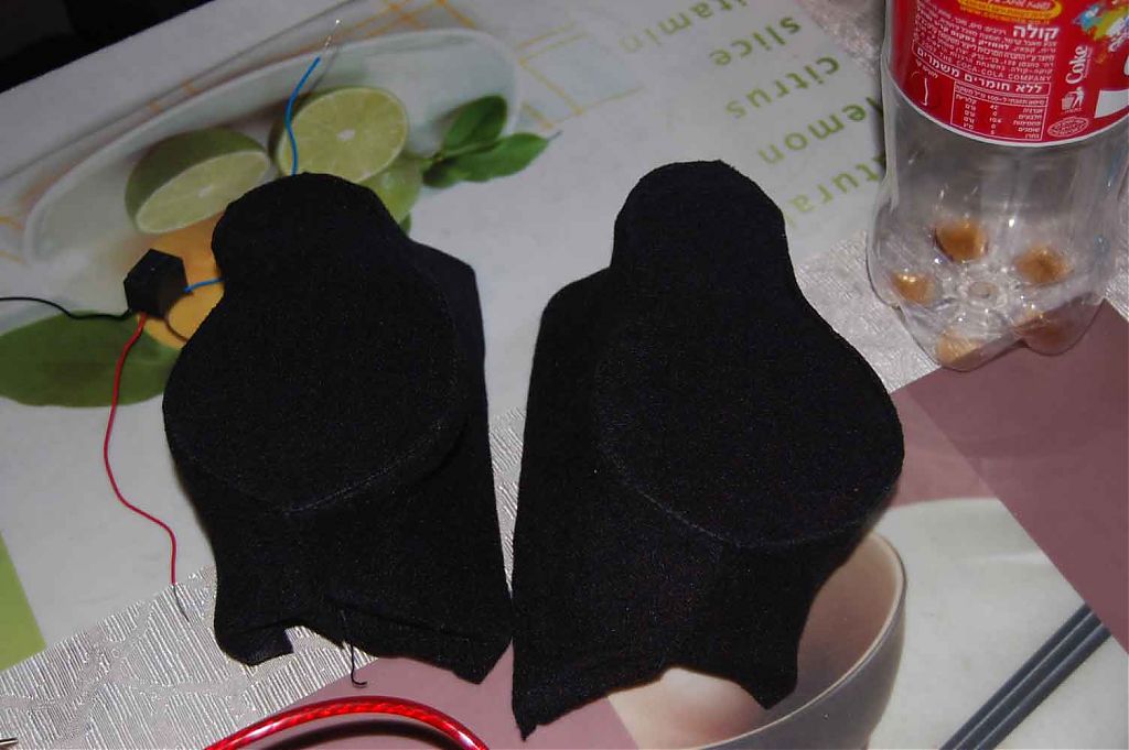

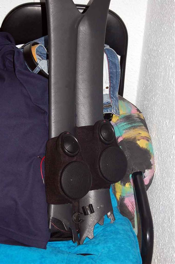

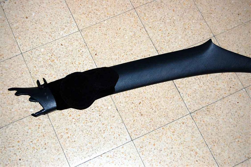

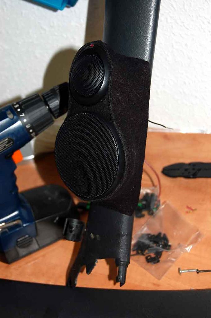

הכנתי פודים לטוויטרים ולמידבאסים, הם יצאו ממש יפה - מתאימים בצורה מילימטרית לאיי פילארים וגם עבודת הריפוד שאמא שלי עשתה יצאה יפה אבל יש רק בעיה אחת - חוסר הסבלנות שלי למדוד זווית - חישבתי את הפניה של הרמקולים כמו שרציתי אבל במקום לפנות מעלה - הם פונים כלפי מטה - מעעעאאאאאפפפפפןןןןן!
אבל! - התוצאה שקיבלתי מתבררת כנכונה - גם כשהם בזווית הזאת - הטוויטרים והמידים נשמעים מאוד מפורטים ויש הבדל ברור בין ימין לבין שמאל לבין מרכז וזה כשהמערכת לא מכוונת.

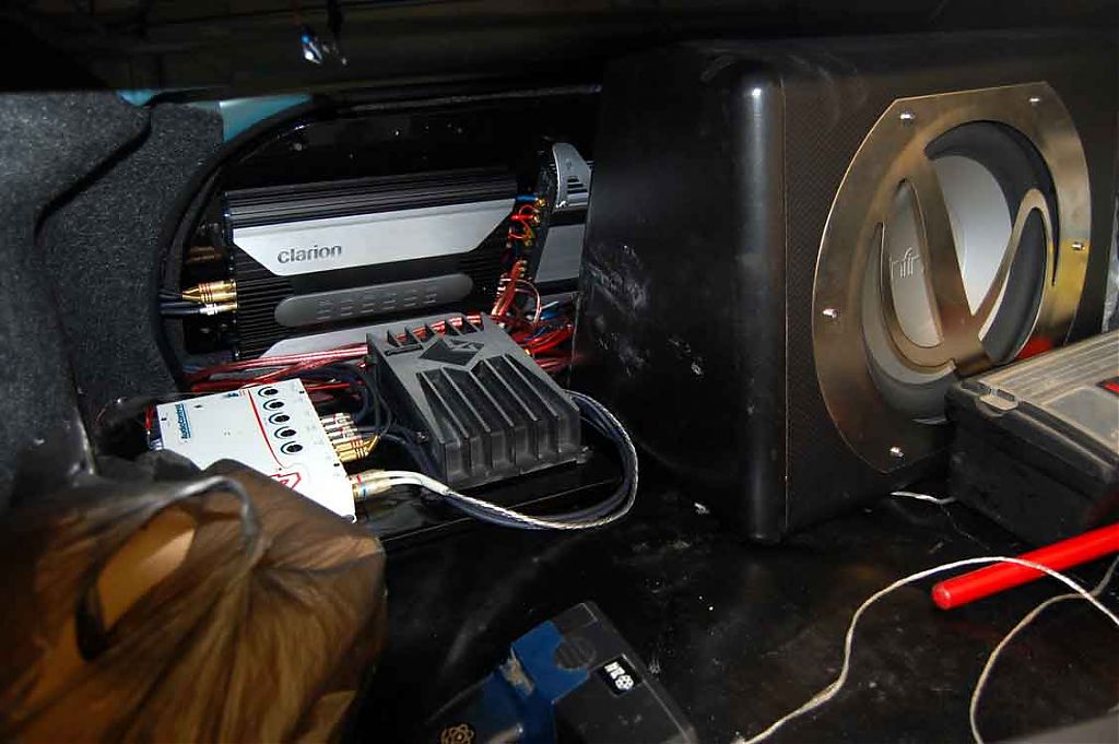

סה"כ הוספתי אקולייזר חיצוני למעגל, קרוס חיצוני שיש לו שליטה בגיינים לכל ערוץ וההגברה היא הגברת טרי-אמפ!
נסו לדמיין לעצמכם כמה אפשר ללכת כאן לאיבוד - אוי...

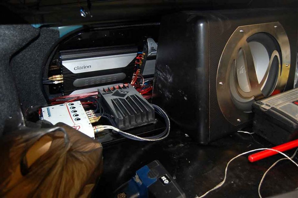

לפני התמונות אני אתן הסבר לגבי מסלול הרכיבים - HU אלפיין 9853 ממנו יוצא RCA אחד בבניה אישית ישירות למונו JBL מסדרה CS300.1 שממנו יוצא כבל 3 מ"מ באורך מטר וחצי לסאב אינפיניטי קאפה 12 אינטש בתיבת יצרן אטומה 28 ליטר.

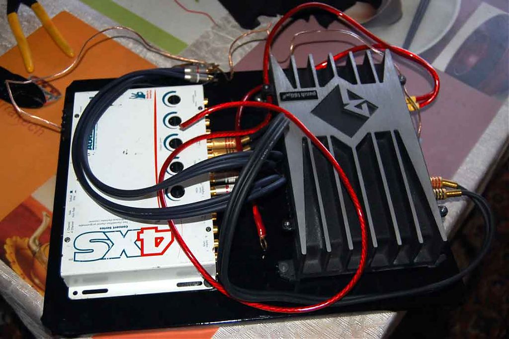

הRCA השני שיוצא מהHU הוא RCA באורך חצי מטר ישירות לeq5 שהוא האקולייזר החיצוני של אודיובאנק - האקולייזר הזה גם משמש כליין דרייבר.
מהאקולייזר יוצא RCA מסוכך ישירות ל4XS
חשוב לציין שמהכבל רימוט שיוצא מהאקולייזר לתא המטען - חיברתי ממסר 10 אמפר לשעבר רכיבי המערכת שהם שלושה מגברים וקרוס.
מה4XS יוצאים שלושה כבלי RCA גם הם בבניה אישית -
הראשון למגבר הקלריון הפשוט והנחמד - לטוויטרים.
השני למגבר רוקפורד פאנצ' 160A2 - למידים (רציתי להרים איתו את המידבאסים אבל הוא לא מסוגל לחתוך אותם בתדר שרציתי - וכן - הוא חזק מידי - במינימום אני צריך להנמיך את המידים דרך הקרוס!)
השלישי - גם למגבר קלריון (אותו אחד) בשביל להגביר את המידבאסים.
המידבאסים חתוך בסביבות ה60 הרץ דרך המגבר אחרי זה החיתוכים מתבצעים בדרגה שלישית ב4XS ב600 הרץ וב3500 הרץ חיתוך קבוע.

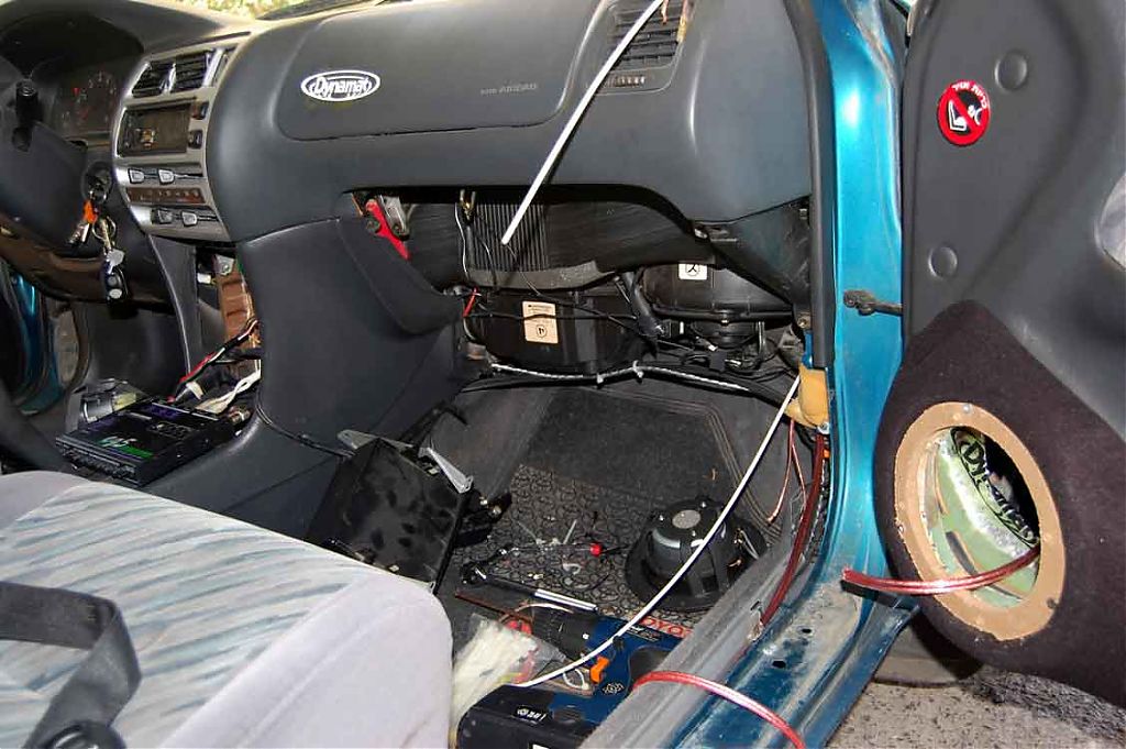

ומשהו נוסף לגביי עוביי החוטים
מידבאסים 2.5 מילימטר - סיוט להעביר אותם לתוך הדלתות!
מידים - 1.5 מילימטר.
טוויטרים 0.75 מילימטר.
ועדיין קצת יותר מידי גיין והכל כואב! - אבל המערכת הזאת מאפשרת לי לתת רגיעון עצבני לכל רמקול בנפרד.

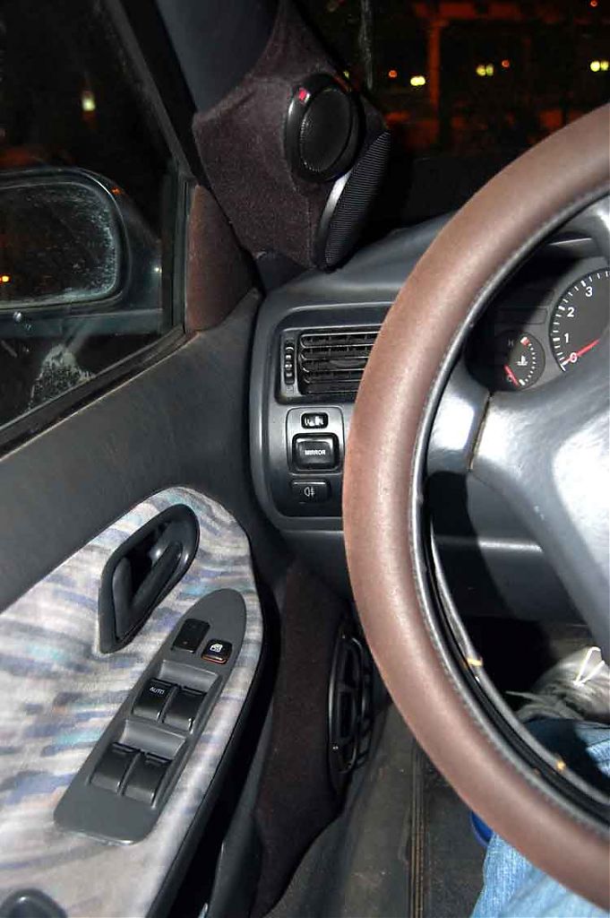

זה רק אני או שהכל אבל הכל פונה למטה? :-) אבל בקטנה.

לא - המידבאסים ישרים.
הפודים פונים כלפי מטה, הדבר המצחיק זה שבניתי אותם בזווית ישרה למשטח שלהם - לא לקחתי בחשבון שלאיי-פילארים עצמם יש זווית - ולא לקחתי בחשבון שהזווית שלהם נוטה כלפי מטה - המטרה היתה שהפודים יהיו אחד מול השני עם נטיה קלה לכוון המושב הנגדי של כל אחד.
אבל זה מה שקורה כשאין זמן לבדוק דברים, כשאין סבלנות בנוסף לחוסר הזמן, כשאין תנאים נורמליים וצריך ללכת קילומטר כל פעם לקחת חלק מהרכב וללכת עוד קילומטר כדי לעבוד באיזה חצר של בית ספר יסודי - וזאת הסיבה שהחלטתי שעד שאין לי מקום נורמלי לעשות בו את הדברים האלה - בהתחשב בכמות הזמן הפנוי שיש לי - אני פשוט לא עושה!
הדבר המפתיע הוא שההפעלה הראשונית של המערכת נותנת את הרושם שאפשר להגיע לתוצאה מעולה מהסט-אפ הנוכחי.
