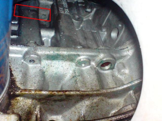

לאחר העלמות מסתורית של מי קירור במשך תקופה (פתחתי על זה אשכול כבר אב לאני לא מוצא אותו כרגע),התיעצתי עם מוסך מורשה פג'ו בחדרה,שם נאמר לי שיש לעשות ראש מנוע והבעיה תיפתר (חוות דעת דומה ניתנה לי בעוד שני מוסכים מורשים).עבר שבוע והכל טוב ויפה,היום בבוקר אני פותח את מיכל נוזל הקירור והפתעה לא נעימה:-( הוא ריק כמעט עד הסוף:\(העלות-כ3000 שקלים)
האוטו הועלה למוסך בגרר שם נטען שמשבוע שעבר נוצר חור בבלוק המנוע ומשם הנזילה בעצם.

לא בטוח שיש חור! לדעתי יש סיכוי סביר ביותר שכאשר הרכיבו את ראש המנוע לא חיזקו את ברגי הראש לפי הורואת יצרן והדבר הזה [אופן חיזוק בצורה שגויה ורשלנית] יכולה לגרום סדק בבלוק המנוע והאמן לי היו דברים מעולם.
אם יש לך אפשרות לצלם את החור או הסדק אני מציע לך לפני שאתה נוקט בצעד כול שהוא העלה תמונות ואם אני צודק אתה זכאי למנוע קומפלט על חשבון המוסך.

תודה רבה על התגובה העניינית בני,מחר בצהריים אנסה לצלם את האיזור שם למרות שאיני בטוח שאצליח אבל אשתדל לנסות.

יש לי משהו משותף איתך , לי יש פג'ו 206 1.4 99' קניתי אותה לפני בערך 3-4 חודשים , בדרך הביתה הלך לי ראש מנוע , לאחר שפירקתי את הראש גיליתי חור בבלוק מנוע שעבר תיקון על אף שהרכב טופל במוסכים מורשים עד כה , יכול להיות שישנו פגם בסדרה הזאת של המנועים , המיקום של החור הוא מתחת לסעפת הפליטה בצד הימיני של בלוק המנוע .
יכול מאוד להיות שניתן לגבש תביעה מסודרת מכיוון שעולה ריח של פגם סדרתי אם תרצה פנה אלי בה"פ.

אין שום תקלה סדרתית, אלא קורוזיה כתוצאה מאי שימוש בנוזל קירור מתאים/הארקה לא תקינה - בצעו חיפוש בפורום כדי למצוא מידע על כך.
מעבר לזה - אם המוסך מורשה יבואן - ובזבז את כספך עם אבחון לא נכון של התקלה (שיפוץ ראש מנוע במקום איתור סדק בבלוק. סדק לא נוצר בשבוע, וגם לא בשנה), יש לך קייס לדעתי.
כפי שציין בני - צלם עבורנו את האזור, כדי שניתן יהיה לחוות דעה.
טוב נסיונותי לצלם את האיזור לא צלחו לצערי בכל מקרה צרפתי כמה תמונות מהאיזור שם למטה מה שהמלצמה הצליחה לתפוס
מצטער על האיכות זו מצלמת פלאפון:-D

לבעל הפזו'! שם לב לתמונה האם הסדק הוא מה שסימנתי באדום?
בברכה בני ל.
