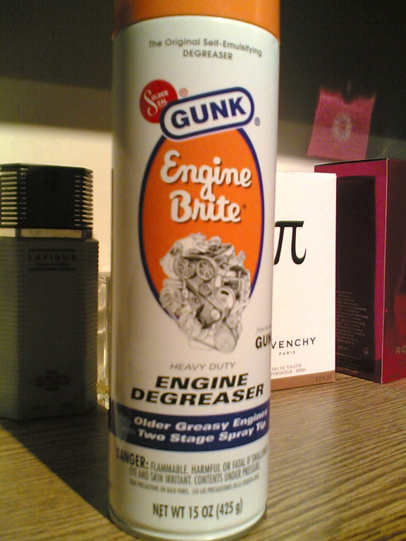

איתי הנה קבל זה אחד החומרים הטובים שאני מכיר שיש היום בשוק! אני הישתמשתי בו לנקות בו את המנוע משומנים ומשכבת שמן ישן.
פשוט תרסס תשאיר לכמה דקות תחזור עם מברשת לשטיחים ותשפשף קצת ואז שוב פעם תרסס ותשטוף עם מיים והמנוע יהיה נקי כמו חדש!.
מחיר 35 ש"ח.

בכל חנות חלפים ואביזרים לרכב ניתן להשיג תרסיס ENGINE DEGREASER.
המחירים נעים באיזור ה 20~ שח. לפי ההוראות, אם המנוע קר עדיף להניע את הרכב ל 2-3 דקות ע"מ שהעסק יתחמם מעט ויקל+יזרז את פעולת ה DEGREASER.
