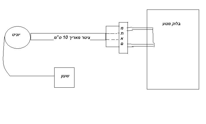

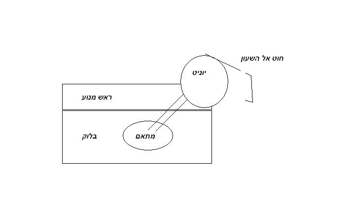

לנוחיותך, כמה שניתן, הוספתי את אופן החיבור בתרשים המושקע הבא:
*בתקווה למצוא מצלמה אצל מישהו ולצלם איך זה באמת נראה.
שוב תודה.

לפי מה שהבנתי מהשרטוט היוניט נכנס לבלוק ב 2 נקודות, כנראה כניסה ויציאה.
אתה חיברת אותו בצינור אחד.
לא ברור לי מה הולך פה !
העובדה שהחלקים חדשים לא אומרת שהם תקינים.
אל ההברגה בבלוק מוברג מתאם, שאליו מוברג צינור, שאליו מוברג יוניט. כניסה אחת בלבד.
