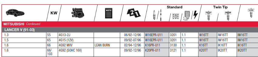

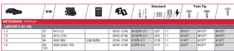

נקראים LPG בקטלוגים של החברות. הנה (סתם) דוגמה להמלצות של דנסו לפלאגים שלהם, עמודה אחרונה. צריך רק לבדוק כל כמה זמן החברות ממליצות להחליף אותם, כי הם מחזיקים יותר זמן, וגם יותר יקרים.

תודה חידשת לי ניסיתי לאתר באתר שלהם  פאלגים  ללנסר קלאסיק 1600 מנוע  4g18   מודל עד 08 ללא הצלחה
לפני שעה, mcaspi כתב:
זה?: https://www.denso-am.eu/catalog/pv/17751/ignition/spark-plug
הם מציעים את השני לגז, כאשר הראשון הוא הזול יותר לגז, והתקנתם כנראה את השלישי. שימו לב לאפשרות לזיופים.
 תודה
במילים אחרות השלישי הוא פלאג ניקל פשוט שעולה כ 15 שח שאותו שמים במוסכים לאוטו כזה ישן.  השניים האחרים בטכנולוגיה שנקראת TT ( מה המקבילה ב ngk) אחד ניקל ואחד אירודיום ולכן יקר יותר  . וגם  אם שמו פלטיניום  ולא ניקל פשוט   לא בטוח  שהטכנולוגיה שונה
