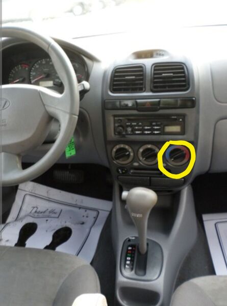

אז ככה יש לי את החלק בפאנל מזגן שזה כמו סוויטץ שמעביר מחום לקור.
הוא משוחרר אצלי ואני מחפש מישהו שיודע להתעסק ולסדר את זה? או איך קוראים לחלק כדי שאוכל להזמין חלק חילוף שלו. תודה לעוזרים החלק זה הסוויץ שיש מסביבו צבע כחול ואדום של חום וקור

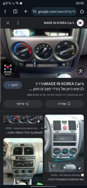

אם תכתוב באיזה רכב מדובר  (העלת תמונות של שני רכבים שונים) אני מניח שנוכל לעזור לך יותר טוב. בדרך כלל בדגמים הישנים לא מדובר בחוגה עצמה שדפוקה אלא בכבל שנקרע או כופף מאחורה.
יונדאי אקסנט 2006 אבל הצורה של 2005 מכיוון ש2006 יש גם את הצורה העגולה ושלי זה המרובעת
עריכה אחרונה על ידי רואי כהן
מחליפים כבל, אני לא יודע מה המחיר כי מעולם לא החלפתי כזה ביונדאי אקסנט במוסך, אבל לצורך השוואה זה קורה לרוב הפורד פיאסטה כמו שהייתה לי, וזה עלה לי 65 שקלים ועוד חצי שעה עבודה עצמאית.
