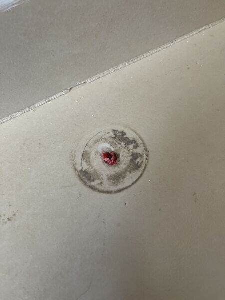

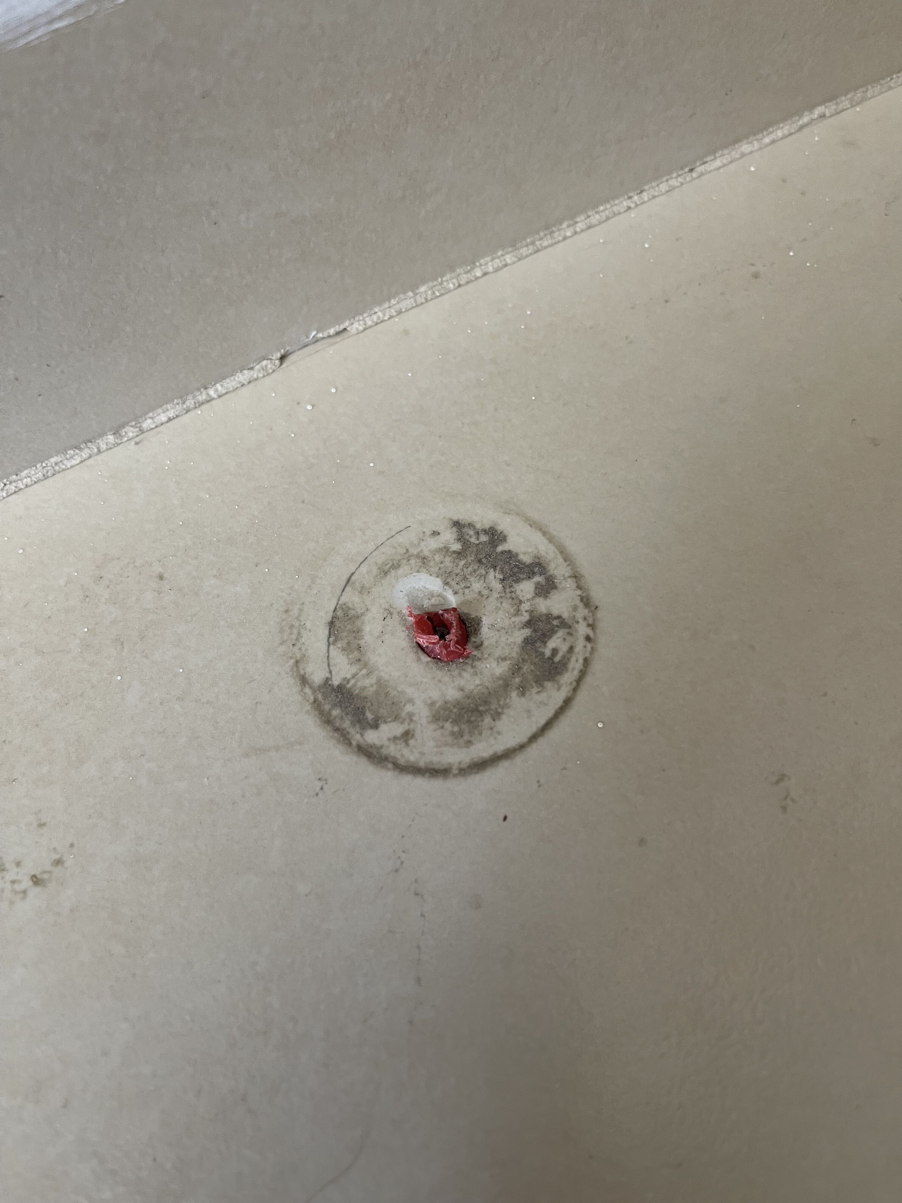

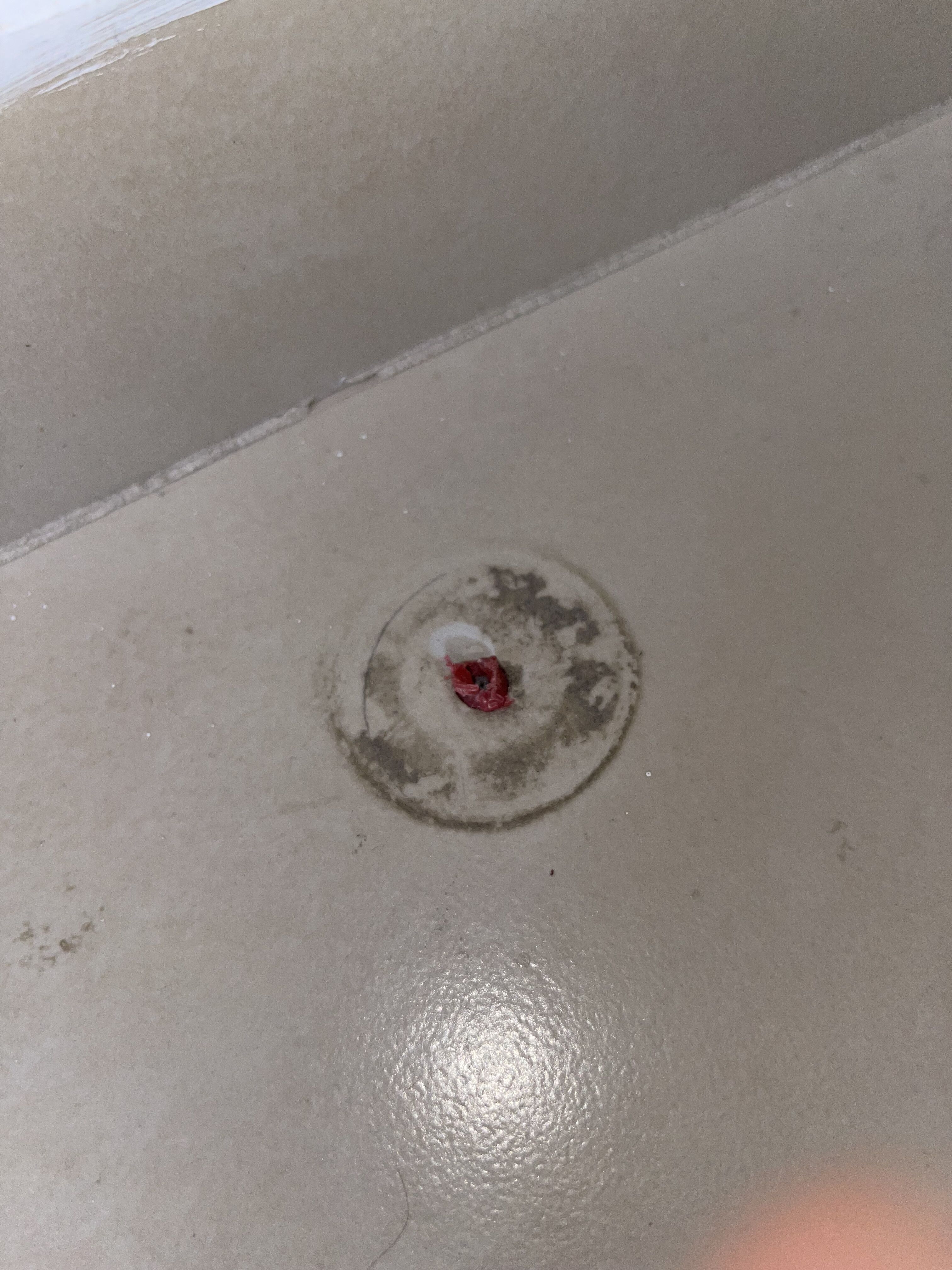

מעצור דלת נשבר והדיבל יחדש עם קצה הבורג, נשארו תקועים באריח גרניט פורצלן.
יש איזה טריק לחילוץ?
יש לי ארגז כלים סטנדרטי, מברגת אימפקט ומקדחה חשמלית.
יש איזה מקדח שניתן להשיג בהום סנטר, שיקדח את הבורג הזה? או דרך אחרת?
תודה
איש חולם אני
וכך היה תמיד
כל מקדח שהוא, בקוטר הנכון, יחלץ את שאריות הדיבל.
במקרה שנשבר בורג בתרך הדיבל, ניתן לחמם את הדיבל והבורג במבער גז פשוט, ואחרי חימום הגון, לשלוף את הפלסטיק המומס והבורג השבור עם מברג דק, כמו טסטר.
