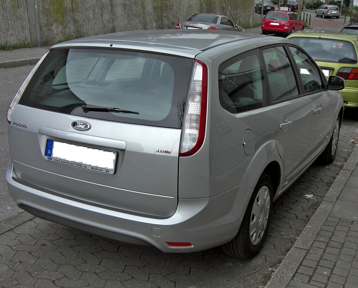

לפני שעניתי הסתכלתי על 10 תמונות של פוקוס כזו באינטרנט, אני לא רואה שיש בכלל איזור אדום בפנס חוץ מבהיקף שזה מחזיר אור. הנורה האדומה באור בלם ואור אחורי לא אמורה להיות שם במקור?
לחילופין, כנראה שצבע הנורה הוא שדהה.
הנורות הללו צבועות חיצוני והצבע פשוט מתקלף, ואז נותרת נורה לבנה ״רגילה״(כנ״ל גם נורות האיתות).
