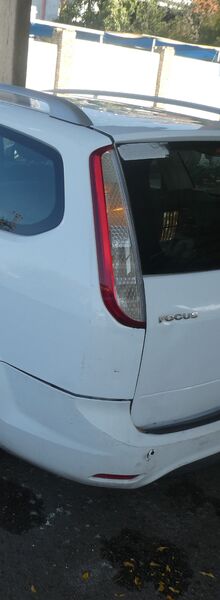

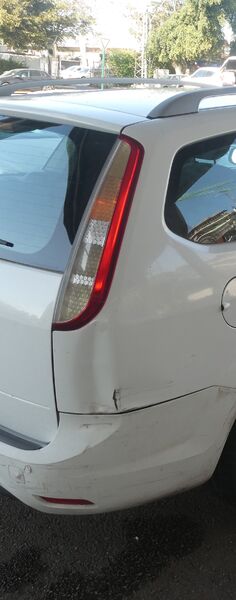

נכשלתי אתמול בטסט,
בטופס צויין פנס שבור, ניגשתי לבודק בעמדה ושאלתי אותו איזה פנס שבור?
הוא ענה לי - תחליף את שני האחוריים הם גמורים,
רק מה נעשה שהם שלמים להפליא תקינים ועובדים מצויין?
אציין שהפנסים הם שקופים במקור והנורות הם עם הצבע ככה שלא מדובר על פנס קלוף וכו?
מה אתם הייתם עושים?

לא צריך קבלה על החלפת פנסים אבל באמת נראה שהם תקינים, ככה נראים הפנסים של סטיישן דור 2.
תנסה לדבר עם הבוחן, תראה לו תמונות של מכוניות אחרו כאלה, אני מאמין שיעבירו אותך. אם לא, תבקש שיסבירו בדיוק מה הבעיה בפנסים האלו.
ישנם פוקוסים כאלו שבהם התאורה כמעט לבנה במקום אדומה. (מתכתב עם הביטוי שציטטת "פנסים גמורים")
יתכן שכך זה אצלך?
שאלתי אותו בפירוש הנורות או הפנס?
הוא אמר לי לא נורה כל הפלסטיק.

נכון, מקורי, אך העדשה של אור אחורי/בלימה דהתה(״מחלה״ של פוקוס).
ניתן להחליף את הנורות הלבנות לנורות אדומות, ובא לציון גואל.
