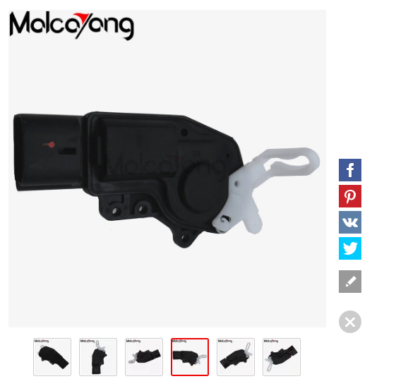

נעילת הדלתות ברכב פועלת ע"י מנוע חשמלי שמזיז מוט ברזל והמוט מזיז מנעול פיזי שמבצע את הנעילה המנעול החשמלי מזיז את המוט בערך 2 סנטימטר ויושב במיקום מדויק והמוט ברזל מובנה למידות שלו
בחלק גדול מהמכוניות הישנות בעיקר ניתן לשים מנוע אוניברסלי במיקום מסוים ועם מאריך אוניברסלי למוט מכוונים אותו בדיוק למצב של נעילה או פתיחה.
אם אפשר להשיג מנעול מקורי עדיף אבל אם לא מחליפים לאוניברסלי
image.png.fdaf6036c6a89d91b3a1888c8f05f0d9.pngזה לדוגמא מנעול מקורי (חליפי ) של טויטה
וזה המנעול האוניברסלי
