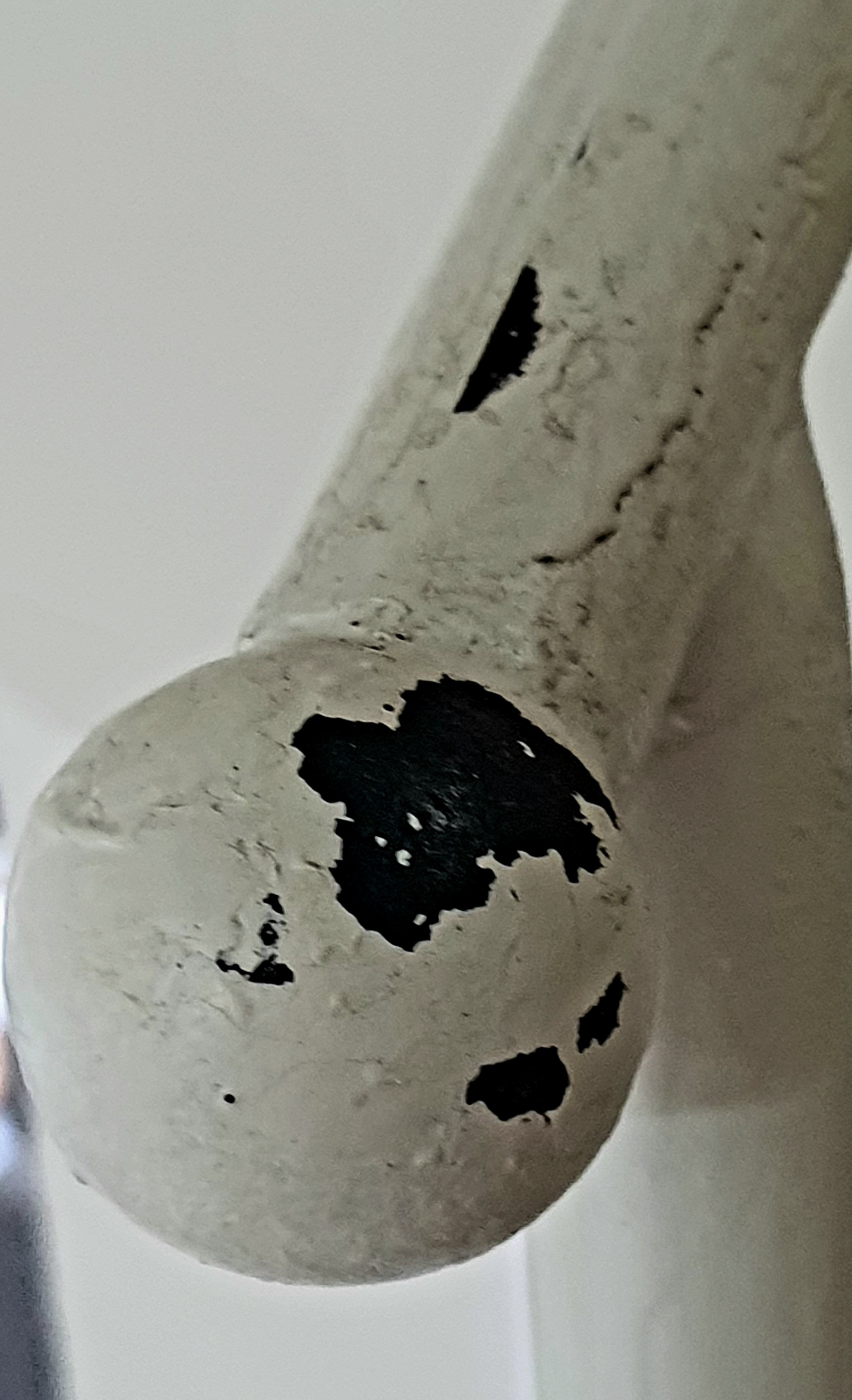

אני מעוניין לצבוע מספר נקודות חסר במעקה של מדרגות בתוך הבית.
בניסיונות צביעה קודמים התקבלה צביעה לא חלקה, והצבע לא החזיק מעמד. הצבע שיש לי, שעורבב לצורך התאמה לגוון המקורי (לפי לוח גוונים RAL) הוא אוניאור של נירלט.
האם יש כאן מי שיוכל לייעץ לי איך לקבל תוצאה יותר טובה ולטווח ארוך?

שיוף כן, צבע בסיס לא. מה מומלץ?
לפני 5 שעות, David32 כתב:
  • אחראי פורום
שייפת עד שכל הצבע הרופף ירד? לא חייב מתכת חשופה אבל כן להעיף כל מה שבולט או מאיים להתקלף.
הכי טוב להוריד הכל לשכבה אחידה, ניקיון טוב, יסוד (כל דבר בסיסי) וצביעה עליונה.
