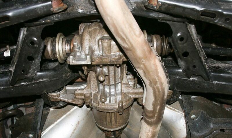

אם יש AWD יש ציריות אחוריות שמתחברות במרכז תבור הגלגל.
אם אין ציריות אחוריות - זה הנעה קידמית בלבד, אין AWD.

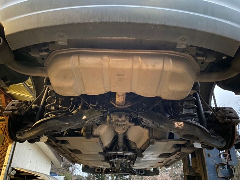

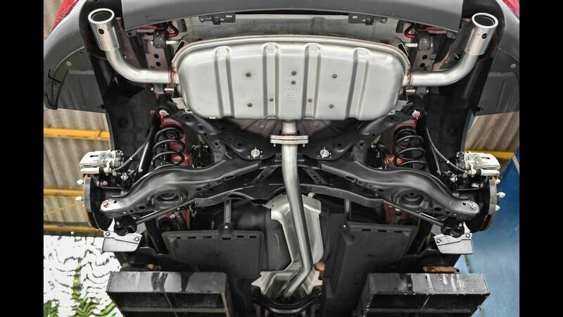

מצרף תמונות של הגלגלים האחוריים, מה שהצלחתי לצלם כמובן מהזווית. אולי יצליחו להבין משהו. גם מצרף את הכיתוב שמעיד על awd ( נראה ממש כמו עבודה של היצרן)
זה סרן אחורי כשיש רק  הנעה קידמית.
זה סרן אחורי כשיש AWD,  התוספת זה דרייבשאפט, יחידה אחורית וממנה יוצאות ציריות לגלגלים האחוריים.

האוטו שלך הנעה קידמית, ללא AWD.
