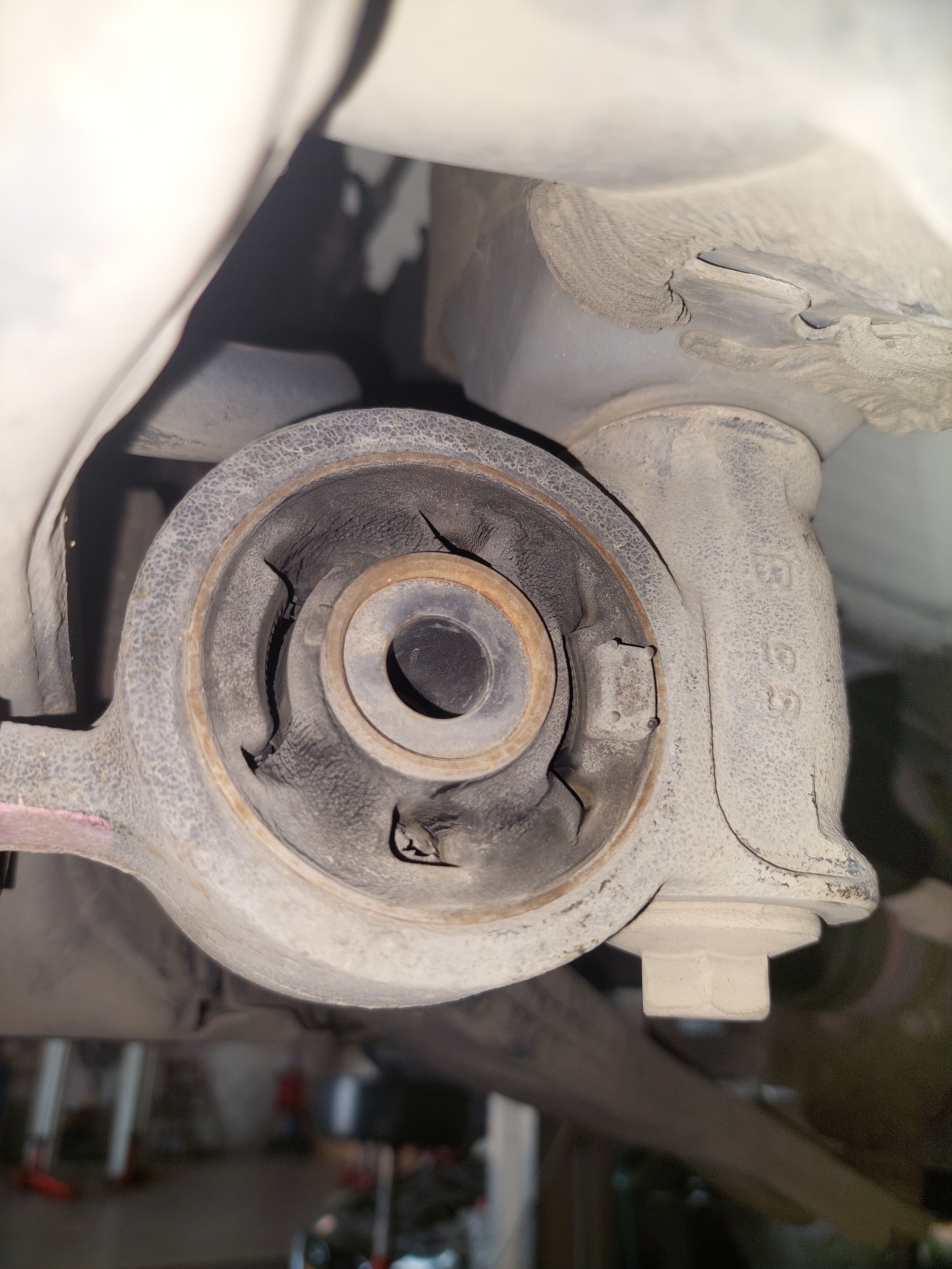

הערכת מצב לגומי במשולשים של מאזדה cx5
שושון רך פרסם הודעה בנושא של שושון רך בתוך טכני, אחזקה וטיפולים
לקחתי את ההזדמנות לצלם עם פלאש בנחת, שמח שיצא ברור. לדעתי אסחב את המצב לעוד חודשיים/ שלוש עד שאחליף ועד שייכנס לי עוד כסף כמובן. יש לי גם דחיפות להחלפת צמיגים קדמיים כך שכל הסיפור הזה יעלה לי 3 פלוס. תודה על המענה ! -
אמרו לי במורשה שהגומי (כנראה נקרא האטם בתותב ) במשולש הקדמי יבש וסדוק שלא ברור להם איך העבירו אותי טסט. הם כמובן המליצו לי לפתוח את הארנק ולהתקין חדשים מקורי ב 2000 ש"ח ... שאלתי כמה זמן הן יחזיקו מעמד והתשובה לא הייתה חד משמעית אלא בטסט הבא לא יעבירו אותך. הטסט הבא עוד 9 חודש.. אגב זה מודל 15, שעשה 82 אלף ק"מ במצב שמור.. מבין שיש מחלה למאזדות באטמים ובקילומטרז' שלפני מאה אלף הם מתחילים להתייבש, מה שמצריך החלפה... מצרף תמונה שצילמתי של הגומי במשולש למביני עניין שיחוו דעתם מתי וכמה אפשר לסחוב עם הגומי במצב הזה ..

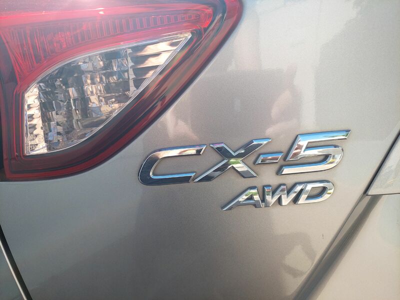

קיצר טעות הטבעת כיתוב מהיצרן או שהבעלים הקודם ממש רצה 4×4 תודה על המענה ! -

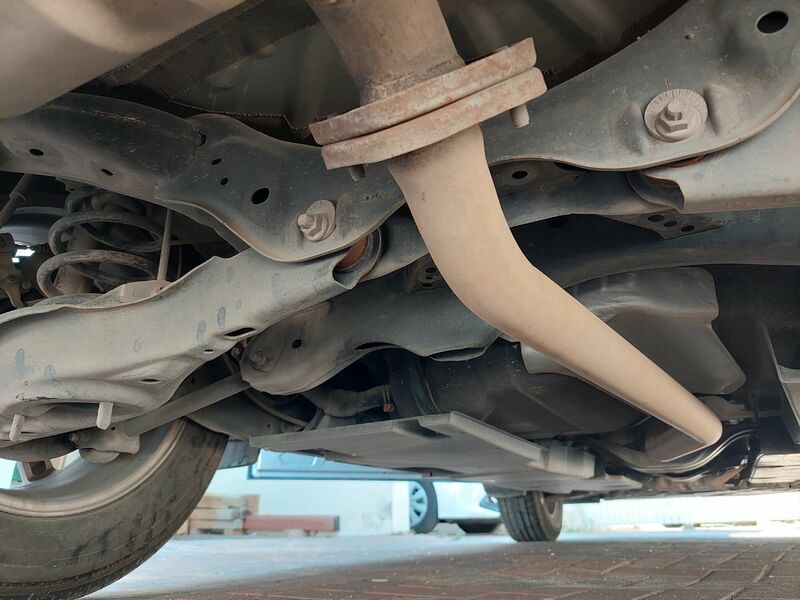

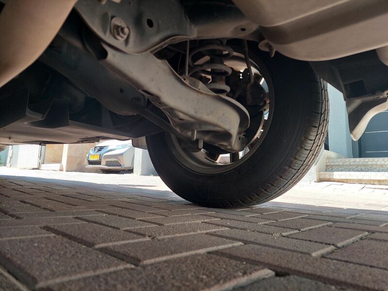

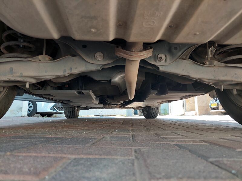

מצרף תמונות של הגלגלים האחוריים, מה שהצלחתי לצלם כמובן מהזווית. אולי יצליחו להבין משהו. גם מצרף את הכיתוב שמעיד על awd ( נראה ממש כמו עבודה של היצרן) -

אוקיי כלומר יש חיבור כלשהו לגלגל האחורי שמעיד על awd .. סבבה אצלם מחר ואצרף לכאן -
שלום, קניתי את הדור הראשון מנוע 2000 executive ונתקלתי בכמה דברים לא ברורים. 1. לא הבנתי היכן הכפתור שנועל ומשחרר את כל דלתות הרכב. בצד דלת הנהג יש רק חלונות וכפתור יחיד מעליהם שנראה כמו נעילת חלונות. לחצתי עליו ולא קרה דבר. 2. מנסה להבין איך מפעילים קיפול מראות צד בזמן נעילת הרכב אחרי שיוצאים. זה לא אמור להיות אוטומטי או עם כפתור שבורר את האפשרות הזאת ?? לא מוצא היכן . .. בשלט אין כפתור ייעודי לזה (מה שכן עשו נעילת חלונות אוטומטית בהתקנה אישית שזה נחמד) 3. מערכת דימום מנוע בעצירה מבאסת את החיים אבל קלטתי שברגע שהמזגן פועל על קירור מתחת ל 20 מעלות המערכת לא נכנסת לפעולה ואפילו לא נראית בתצוגה. האם ידוע על דרך יותר ישירה לנטרל באופן קבוע את השטות הזאת ? מבדיקה ברשת לא מצאתי דבר ואולי הטריק הזה הוא הפתרון היחיד. השאלה איך בחורף המערכת תגיב ואיך אני ארמה אותה מבלי להפעיל מזגן בסתיו למשל.. 4. בדגם של מנוע 2000 סמק לא ידעתי שקיים awd. אבל ברכב שקניתי היה את הכיתוב מתחת לאותיות ה cx5 ותאמינו לי זה יצא מהמפעל. גם בדקתי והייתה גרסא כזאת לזמן מוגבל עד שהחליטו שכל ה awd (הנעה כפולה) יגיעו במנועי 2500. החידה כאן היא שברשיון רכב רשום 2×4 ומנוע 2000 אבל בארץ לא שיווקו את הדגם הזה של הנעה כפולה במנוע 2000. קיצר מישהו יכל לומר לי איך אני מברר האם מדובר בדגם נדיר של awd במנוע 2000 או טעות מפעל בהטבעת הכיתוב ? תודה לעוזרים
