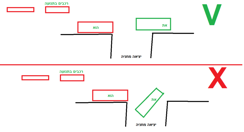

תתקדמי לאט עם החזית של האוטו שהמכוניות שנוסעות יראו את קצה החזית ותעצרי, ככה הם אמורים לראות אותך אפילו לפני שאת תראי אותם.
ואז תתקדמי לאט עד למצב שאת רואה את המכוניות בכביש.

אם היציאה מספיק רחבה, את יכולה קודם כל להתיישר כשאת מקבילה לכביש (והוא ישירות מאחורייך) ואז להשתלב באמצעות המראה. זאת במקום להשתלב באלכסון כמו יציאה מחניה מאונכת לתוך כביש.

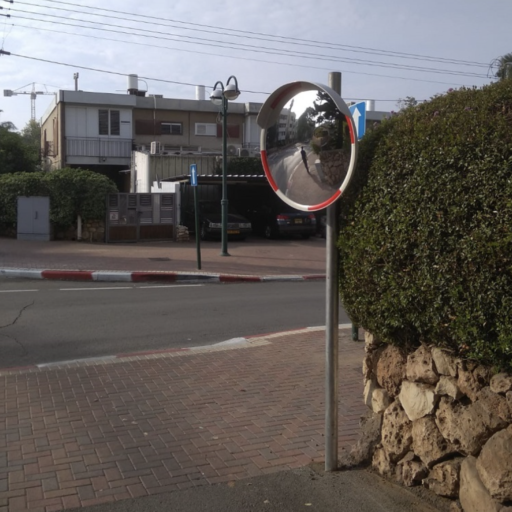

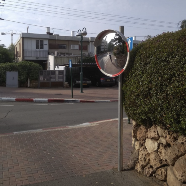

בבנין שבו גרתי בעבר פשוט הציבו מראות פנורמיות. זה לא תמיד אפשרי מבחינת מבנה המקום אבל כמעט תמיד אפשר למצוא דרך להציב לפחות אחת.
@Be rooהבעיה היא שמראה כזו צריכה להיות מוצבת בצד הנגדי של הדרך, ועל כן נדרשת מעורבות הרשות המקומית או השכנים. שוב, בהחלט אפשרי, אבל מצריך איזו פרוצדורה.
לפני 5 שעות, David32 כתב:
לאו דווקא, לפעמים יש אי תנועה שמפריד בין כיווני הנסיעה, או על קצה חומה. הכל תלוי ב״גיאוגרפיה״ של המקום.
ואני אהמר שבלית ברירה אפשר גם להשיג אישור להציב עמוד על המדרכה.
