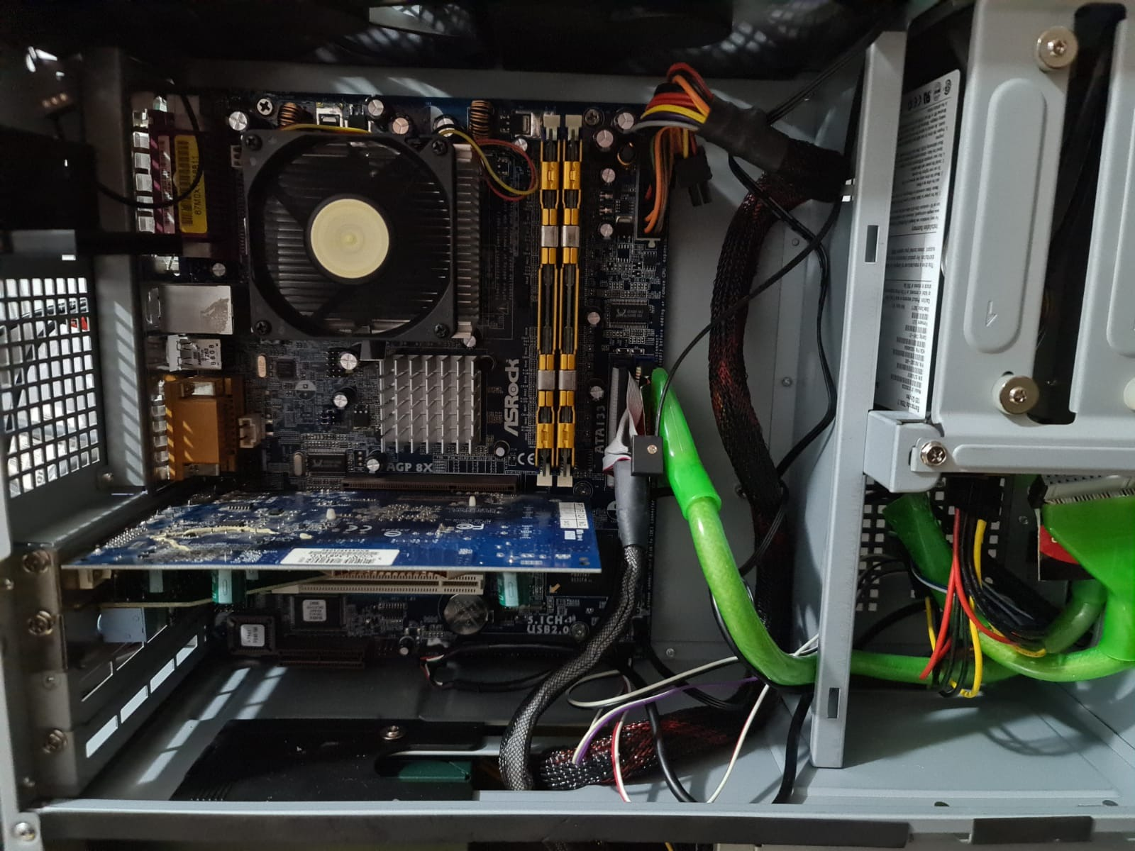

אז קצת עדכונים לגביי ההתקדמות של הפרויקט:
בחודש דצמבר התחלתי לחפש חלקים.
ההתלבטות הייתה לגביי הפלטפורמה, חיפשתי מצד אחד משהו מספיק ישן שיתמוך בווינדוס 98 בצורה טובה, אך שלא יהיה ישן מדי ושאוכל להריץ עליו גם ווינדוס XP בצורה סבירה אם אחפוץ בכך מתישהו.
לכן, ההתלבטות הייתה בין סוקט 478, 775, 462 (A) ו-754.
סוקט 775 ו-754 בעייתים יותר, כיוון שאלו פלטפורמות חדשות יותר ובחלק ניכר מהלוחות אין דרייברים לווינדוס 98.
בנוסף לכך, לוחות כאלו הרבה פעמים כבר מגיעים עם PCIE ולא עם AGP.
הפור נפל על סוקט 462 (A), מצאתי שילוש קדוש (מעבד, לוח אם וזיכרון) באיביי במחיר סביר ורכשתי.
המערכת הגיעה עם מעבד סמפרון 3000+ (משום מה המוכר פרסם שזה Athlon 1200+) ושודרג ל-Athlon XP 2800+.
קיבלתי את המערכת עם 2GB ראם ושנמכתי ל-1GB, שכן ווינדוס 98 עלול להיות בעייתי עם יותר מ-1GB לפי פוסטים וסרטונים שקראתי וראיתי.
כרטיס מסך - מסתבר שלא נשארו לי הרבה כרטיסי AGP שמתאימים ללוח האם הזה.
אחד מהם מת (אין לי מושג מה זה היה) ושניים שנשארו לי היו FX5700LE ו-FX5200. הראשון נבחר למערכת, השני יהיה לגיבוי למקרה שמשהו ישתבש.
בשביל הקטע, הרצתי 3D Mark 2001 עם שלושת כרטיסי המסך הרלוונטיים (שני ה-Geforceים והמובנה) ולהלן התוצאות:
SIS - 1361
FX5200 - 4954
FX5700LE - 7107
כרטיס קול - מסתבר שכל ה-Sound blasterים שהיו לי נזרקו מתישהו, כנראה כי הם לא עבדו.
יש לי אחד שיכול אולי להתאים, אבל לא מצאתי לו דרייברים ובנתיים ויתרתי עליו.
כרגע מותקן Aureal Vortex AU8810.
הרדיסק - סטנדרטי בסוף. Seagate 120GB 7200RPM 2MB Cache.
מספיק בשביל XP ובוודאי מספיק בשביל 98.
צורב - מסתבר שהצורב המודרני יותר שהיה לי בחיבור IDE מת, אז נאלצתי לשים צורב ישן יותר שעובד, אך מתאים פחות לצד הויזואלי (כי המארז שחור והצורב לבן).
מארז - Antec NSK2480B עם ספק כוח 380W.
בחרתי במארז הזה בכלל שחיפשתי משהו קטן יחסית שאוכל לשים מעליו מסך.
ואיך אפשר בלי איזו תמונה לסיום.
ככה זה נראה לפני שעשיתי איזשהו סדר בכבלים:
