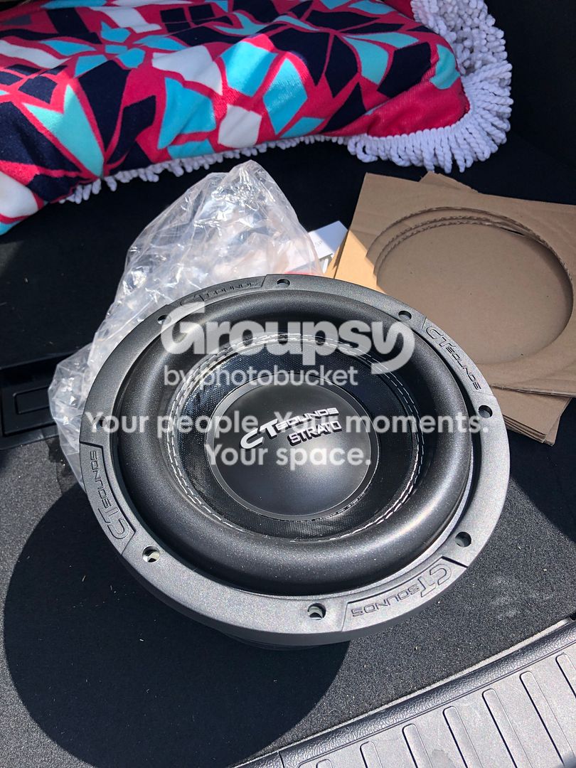

הסאב CT SOUNDS STRATO 8":
קטן אבל ממזר, ועם תיבה פיצית של 8 ליטר נותן קצת מילוי בנמוכים בלי להשטלת יותר מידי, אני גם ככה לא אוהב הרבה באס.

הסאב הזה נראה כמו סאן דאון אודיו מועתק - היה לי אחד כזה פעם, פעמיים או שלוש - גם ב8 אינטש וגם ב10 אינטש - לא רע בכלל!

"הסאב הזה נראה כמו סאן דאון אודיו מועתק - היה לי אחד כזה פעם, פעמיים או שלוש - גם ב8 אינטש וגם ב10 אינטש - לא רע בכלל!"
יחסית לגודל שלו הוא ממש חזק, גם המחיר היה סבבה. אהבתי שהוא ממש קטן וגם התיבה שהוא צריך ממש קטנה, מכיוון שהתא מטען של הפריוס הוא בדיחה אין לי ממש אפשרות להתפנק בגודל התיבה והסאב. בנוסף אני ממש לא חולה באס אז חיפשתי משהו שרק יתן גיבוי בנמוכים ולא מעבר.
