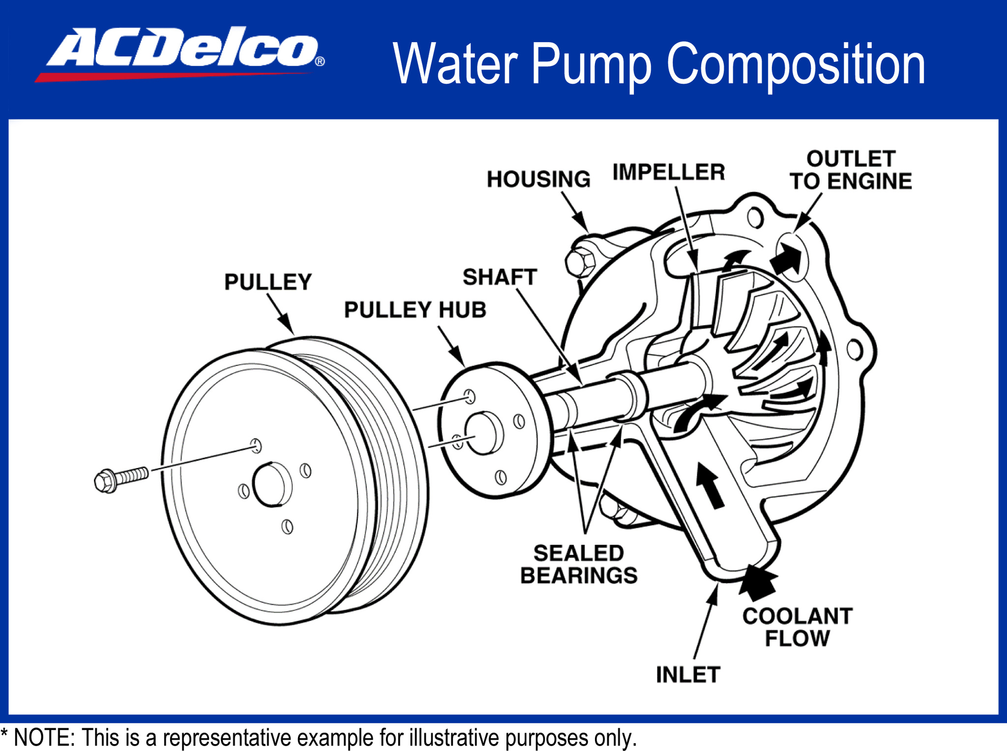

אם המנוע פועל כשורה, אז התחממות בנסיעה מהירה לרוב הנה מרדיאטור סתום (לא נראה לי במעט ק"מ כאלו)
או ממשאבת מים תקולה (כנפיים של האימפלור אכולות או האימפלור עצמו חופשי על ציר המשאבה ומחליק על ציר המשאבה).
בברכה - רפי לין
