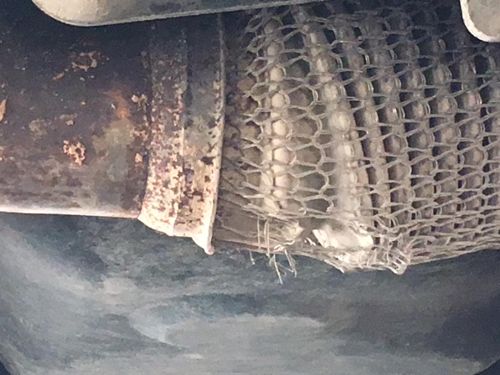

קניתי סקודה פאביה 2012 לפני כחודש וחצי.. כבר בבדיקה לפני הרכישה נאמר לי שיש מכות בחלק התחתון של הרכב (מרכב?)
אולם לא צילמתי את החלק.. לפני מספר ימים אשתי נכנסה בעמוד... הנזק היה קצת בפלסטיקה החיצונית של הרכב בפגוש הקדמי
את החלק החיצוני הצלחתי להרכיב בחזרה בפנים יש מספר פלסטיקים שבורים. באותה הזדמנות הבטתי על החלק התחתון של הרכב וראיתי שם שיש חלק שחסר, כמו כן זיהיתי באחד החלקים שלה הרכב משהו שנראה חשוד..
אני מצרף תמונות, אשמח לעזרה מכם בעניין:
מהו החלק שנראה משופשף?
מה החשיבות של הפלסטיק שנראה חסר?
WhatsApp Image 2019-02-17 at 00.59.36.jpegWhatsApp Image 2019-02-17 at 00.59.35.jpeg
א. החלק עים הרשת הוא צינור גמיש המחבר בין המנוע שזז לעיתים לבין האגזוז שהוא במצב קבוע..
לולא הגרמושקה הזו היה נהיה בצינור הפליטה סדקים.
ב. מה שצילמת הוא כנפיים צידיים שאליהם כנראה היה בעבר מחובר מגן מצד לצד.
כזה שהמכה שברה או במוסך לא חזר..
מי שלא נשם אבק דרכים.. לא ישאף אוויר פסגות
א. לא נורא אם אין שם חור שבורחים ממנו גזים..
ב. החלק הזה יקר, תנסה בפרוקיות..
לא כזה קריטי בלעדיו.
