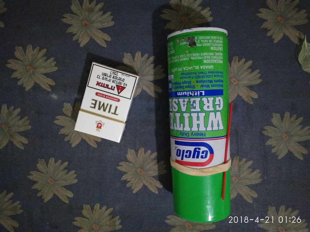

הגריז הכי מתאים לגירוז צירים הוא גריז ליתיום (גריז לבן) או בחירה שניה גריז סיליקון.
כמובן לפני השמת גריז חדש חשוב לנקות את שאריות הגריז והלכלוך היישן בעזרת בנזין לבן.
