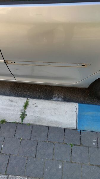

  24. לצערי הגעתי היום לרכב וראיתי שפירקו לי את החלק הזה (מצורף בתמונה). מישהו יודע מה השם של הפס הזה? (ובפרט באנגלית כדי לחפש באינטרנט). האם ניתן להשיג כזה בפירוקיות או במוסך? תודה רבה.
