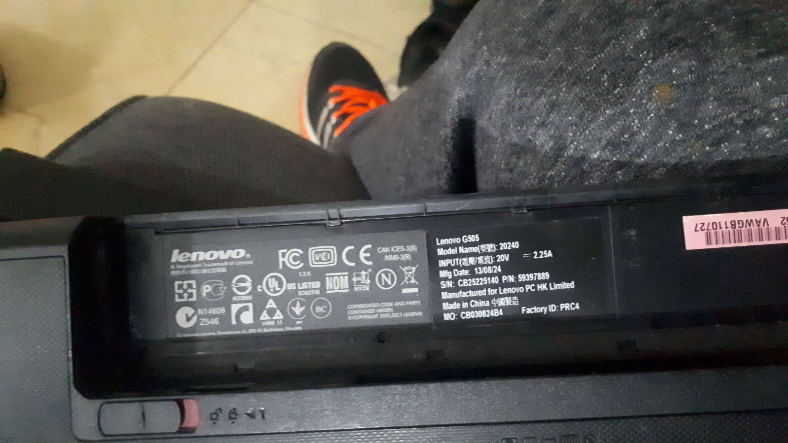

נוצר מצב שתוכנה מסויימת עובדת רק על מערכת הפעלה XP. השאלה שלי האם XP תרוץ על לפטופ Lenovo G505 ?
האם יש צורך בדרייברים מסויימים ?
האם אני עלול להתקל בבעיה בפירמוט של הדיסק הקשיח בעזרת תקליטור של XP ?
אשמח לקבל טיפים בנושא.
תודה רבה
