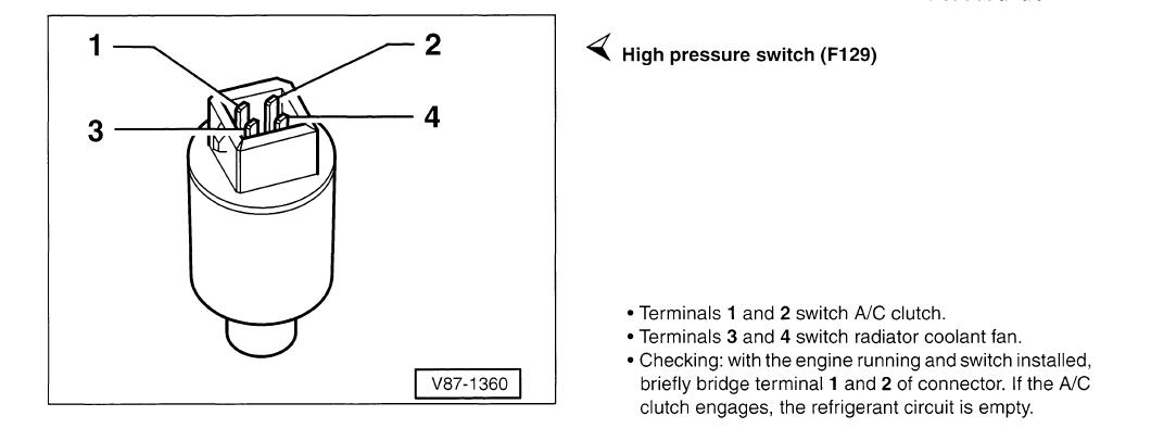

בדקתי בפרססטט (בצד שמאל הפנימי של התא מנוע על הצינור של המדחס) לפי מה שראיתי בפורום בחול. לבדוק שיש מתח ב2 פינים מתוך 4. לפי מה שרשום שם החיישן הזה שולט גם על המאוורר והם תלויים אחד בשני. המאוורר עובד.
תקן אותי אם אני טועה.
VW MK5 Golf 2.0TDI
מפסק הלחץ המותקן בגולף (בדורות הראשונים) אכן מפעיל את הקלאצ' של המדחס וגם מדווח על הלחץ השורר בקו הלחץ הגבוה ליחידת הבקרה J293 ויש לו מספר תפקידים.
1. מנתק את המדחס דרך יחידת הבקרה J293 כאשר הלחץ גבוה מ-24-32 בר.
2. מנתק את המדחס דרך יחידת הבקרה J293 כאשר הלחץ קטן מ-0.2 בר.
3. מפעיל את המאוורר במהירות מספר 2 כאשר הלחץ מגיע ל-16 בר.
נסה לבדוק את המפסק לפי הנחיות בשרטוט המצורף. שים לב שהספרות הטכנית שיש ביידך מתייחסת לרכבים שנמכרו בארה"ב ולא בארץ ותמיד יש הבדלים מסויימים בין דגמי יחידות הבקרה J293.
