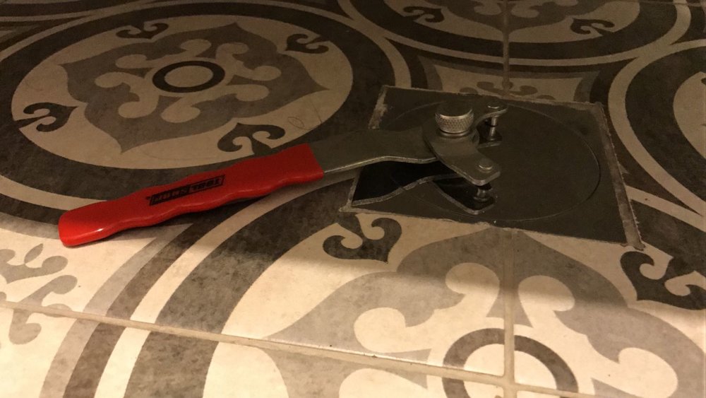

אצלנו יש ריטואל קבוע, אחת לתקופה אשתי מציקה לי שהמים במקלחון כבר לא זורמים כמו שצריך.
סחבק מיד מתייצב לפעולה, פותח את קופסת הביקורת בחדר האמבטיה (ממוקמת מתחת לארון שתלוי כ 20 ס״מ מעליה), סותם את האף, דוחף את היד ומוציא ממנה שערות וכל טוב והארץ תשקוט ל 40 יום.

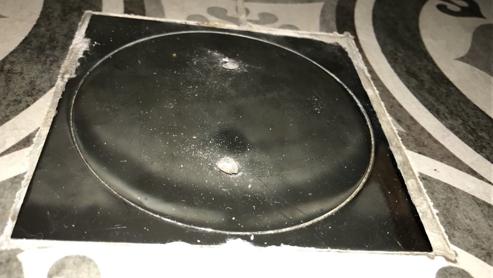

בפעם האחרונה, ניסיתי לפתוח את מכסה קופסת הביקורת אבל הוא לא זז במילימטר!
ניסיתי לרסס בספרי הקסם WD40 אבל המכסה לא זז
לקחתי כלי ייעודי להחלפת דיסקים שנכנס בדיוק אל 2 החורים במכסה ו... המכסה לא זז
ניסיתי לדפוק קלות עם פטיש על הידית של הכלי והמכסה לא זז (אך טיפה כורסם וזנחתי את הפתרון על מנת שלא לגרום לעוד נזק)
ניסיתי להאריך את הידית עם צינור בשביל לקבל מנוף חזק יותר ו... המכסה לא זז!
ואז... טוב, בשלב הזה נתקלתי במחסום ספרותי... ואשמח לקבל רעיונות להמשך הסיפור של אליעזר והגזר גרסת קופסת הביקורת באמבטיה.
תודה!
א. מברג שטוח שנכנס לחור -> פטיש על המברג -> לדפוק בזווית לכיוון הפתיחה שיתחיל להיפתח עד שתוכל לסובב עצמך.
ב. הולך לטמבוריה קונה מכסה חדש ב 40 ש"ח.
ג. כשאתה סוגר אתה מוודא שההברגה נקייה מגרגרים/לכלוך/כל טוב אחר.
תודה, מה שלא רואים בתמונות הוא שבגובה של כ 15-20 ס״מ מעל לפתח ישנה התחתית של ארון האמבטיה התלוי מה שלא יאפשר זווית עבודה נוחה עם הפטיש והמברג
בינתיים ניסיתי משהו נוסף - לקחת שקית מלאת קרח, להניח אותה במרכז המכסה לכחצי שעה ואז לנסות לפתוח - גם בניסיון הזה המכסה לא זז
אמרת שיש לך מפח שמתאים לחורים אז אתה מגייס עזרה וכשאחד לוחץ כדי לפתוח השני נותן מכות על המכסה עם פטיש.
המפתח הוא המפתח האדום שבתמונה
ניסיתי לדפוק על הידית שלו עם פטיש (עם רגש) כשמישהו לחץ על החלק העליון שלו לכיוון החורים
בסופו של דבר הוא היה קופץ מהחורים ומכרסם קצת את המכסה בכל ניסיון אז מהר מאוד הפסקתי לנסות
אצלי בבית, לאחר מספר סבבי של מלחמות עולם מהסוג הזה , ריססתי את התבריג, לפני הסגירה, במעט שמן שרשרת לאופניים ובא לציון גואל.

חומר פותח סתימות במקום מלחמה עם המכסה.
לשעבר:
שפוך על המכסה מים רותחים מהקומקום. אבל רותחים, שלא יספיקו להתקרר אפילו דקה.
אחרי מספר שניות נסה לדפוק על המכסה, אם יש בעיה עם הזוית בגלל הארון היעזר בחתיכת עץ, זה גם יאפשר לך לתת מכות יותר חזקות עם הפטיש ללא חשש להזיק למכסה.
מנסיון כדי לשחרר דברים בסגנון צריך רטט, לכן מכות פטיש עוזרות.
המכסה המז$%^ג הזה הוציא לי את המיץ בבית הקודם...
נסה באמת לרסס בשמן לפני החזרה שלו למקום.
פעם האחרונה שלי יצא להיתקע איתו, מברג בחור ופטיש והרבה מאמץ וקללות, הצליחו לשחרר אותו.
אם יש לך את היכולת, החלף אותו באחד יותר ידידותי.
אפשר למרוח מעט גריז לפני ההרכבה מחדש.
