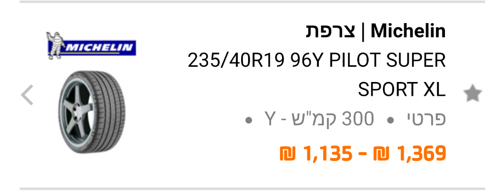

עדיין אין בארץ PS4S לצערנו. (לא שמעתי על מקום שמוכר אותם עדיין)
יש PS4 ואת ה PSS
שניהם מעולים וייתנו לו תיפקוד מעולה
