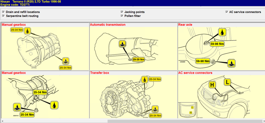

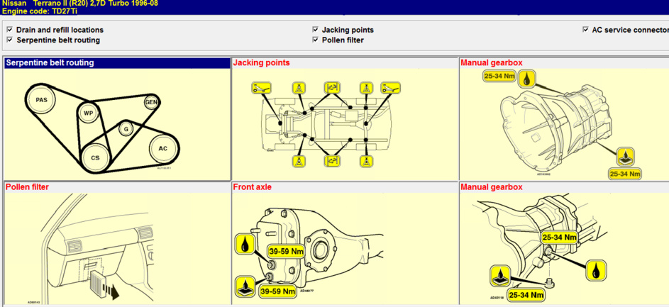

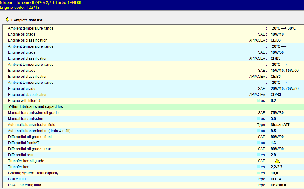

איזה שנה וכמה כ"ס? אתן לך את כל המידע מאוטודאטה.
בינתים ברירת המחדל היא 123 כ"ס
לגבי תיבת העברה: הם אומרים שם שהמפעל ממלא דקסרון, ואפשר למלא גם 75W90, העיקר לא לערבב ביניהם.
[ATTACH=CONFIG]479398[/ATTACH][ATTACH=CONFIG]479399[/ATTACH][ATTACH=CONFIG]479400[/ATTACH]
ווהוו זה בידיוק כל המידע שאני צריך קלעת בוולל. תודה רבה.
