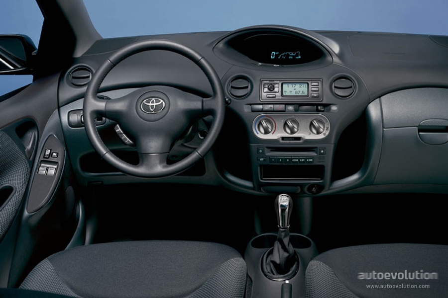

חבר התחדש ברכב הזה , הוא מחפש מערכת מולטימדיה עם בלוטוס וכמובן יואסבי או אוקס
סאב בבגאז , מגבר איכותי ורמקולים כמה שיותר איכותיים
התקציב שלו עומד על 2-3 אלף , עדיפות ל2000 שקל
טויוטה יאריס 2005
תודה ענקית !

מבנה הדשבורד מאפשר לנצל רק את החלק התחתון שלו:
מדובר במיקום גרוע ביותר עבור מולטימדיה, וגם עבור ר"ד רגיל זה לא להיט, אבל אפשר להסתדר (וכמובן שזה יהיה יותר זול).
יתעקש על מולטימדיה, הרי שרק זה, אם ירכש מכשיר נורמלי ולא סיני עלום כלשהו (או יד2 אם ימצא) יקח לפחות חצי מהתקציב.
יכול להיות שפתרון בדמות הפיכת הסמרטפון, אם יש ברשותו, לנגן העיקרי יהיה הכי טוב לסיטואציה הזו.

וכן בפעם היחידה שהייתי אצלו בתוך היאריס שמתי לב שאין מקום שם לכלום ואולי באופן גבולי מאוד להכניס לשם ר"ד רגיל
לגבי דאבל דין אני בספק שייכנס שם, אם בכלל

מקצת עיון ברשת, נראה שאפשר להכניס ר"ד רגיל בפתח הקיים למטה (אם כי קצת טריקי). זה כבר פותר צורך במסגרת מתאמת, אבל כמובן מגביל לר"ד בלבד ולא מערכת מולטימדיה (למרות שאולי אפשר מסך נשלף אם ידית הילוכים לא מפריעה, אבל שוב, המיקום לא נוח או בטוח לשימוש תוך כדי נהיגה והמחיר יהיה גבוה יותר או שהאיכות תהיה נמוכה).
מבחינת חלוקת תקציב, ב-2000 ש"ח מדובר בערך על חלוקה שווה של 500 ש"ח לכל רכיב מבלי להיכנס לעלויות התקנה. הייתי נותן קצת יותר משקל למגבר על חשבון האחרים. בקיצור, לשבת על פורום יד שניה.

לא נאמר שאין. אבל תראה איפה המיקום שלו יהיה לפי התמונה שהעלתי או אחרות ברשת.
לא נוח/בטוח לתפעול בזמן נהיגה וחסר פואנטה בכל הנוגע לשיקוף של ניווט או מצלמת רוורס.
למה אתם כלכך מתנגדים למיקום דאבל דין במיקום הנ"ל?
ברכב זהה אצל חבר התקנו פיוניר 2750 במיקום הזה עם מתאם סיני לדאבל דין. המערכת ישבה מעולה והייתה נוחה לגמרי לתפעול.

כי למעט כפתורי שליטה פיזיים גדולים, כל פעולה בה תדרוש הסטת מבט גדולה לאזור שהוא הרחק מכל מה שמתרחש בכביש.
שיקוף עבור ניווט למשל, בדיקה איזה שיר מתנגן וכד' גם ידרשו את אותה הסטת מבט. מצלמת רוורס לא באמת נדרשת ברכב קטנטן כזה.
זווית הצפיה בפני עצמה גם עשויה להפחית מעט מנראות המסך.
בנוסף, מכשיר נורמלי יעלה יותר מר"ד בסיסי טוב ויאכל חלק גדול מהתקציב המוגבל גם כך.
כל אלו מביסים לדעתי את המטרה של מערכת מולטימדיה.

אגב, יש מק"ט מקורי לפאנל שמתאים לדאבל דין (אם כי עדין יתכן וידרשו התאמות): 5540652091B0 או 5540652010B0.
לא סגור על ההבדלים ביניהם והתאמה לרכב הספציפי המדובר.
עריכה אחרונה על ידי Tom_22
דוגמא לא מוצלחת, זה ליאריס ורסו, שמדובר בדש שונה, אני לא רואה איך אפשר להתקין ביאריס של החבר שלו דאבל דין.
התרשמתי שמדובר בפאנל זהה גם ב-TS (גם רשום במכירה גם ליאריס הרגילה וגם לוורסו). ראיתי שיש עוד גרסה דומה עם קליפסים קצת שונים (כנראה הבדל בשנתונים). הענין הוא רק שהמחזיק כוסות מבוטל והמצת מועבר למרכז.
* יש כנראה כמה פאנלים שונים לרכבים האלו (לא התעמקתי מאיזו סיבה) והשאלה היא מה קיים בפועל.
** הפאנל התחתון המדובר כנראה זהה, החלק העליון בין פתחי המיזוג כנראה שונה קצת.
אלון ציין התקנה כזו ברכב זהה, ואני הוספתי גם מק"טים מקוריים עם פתח רחב.
אז אפשרי זה כן. :wink:
