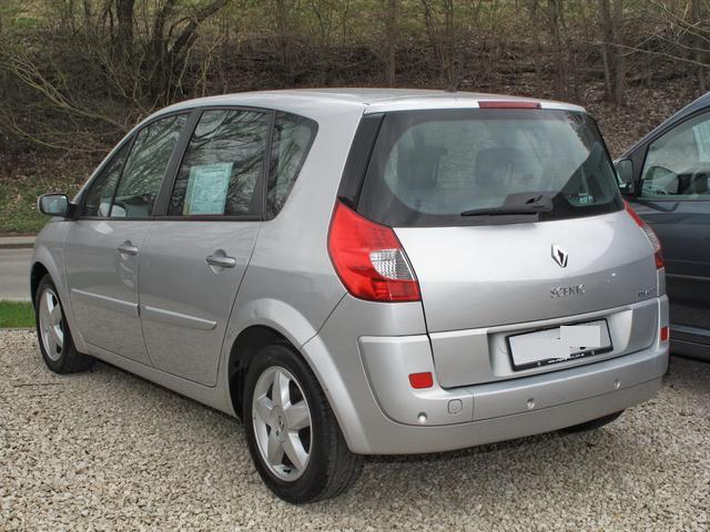

הרכב הוא רנו סניק 2.0 2005.
את החיישנים קניתי באיביי. בחרתי בחיישנים שכבר באים צבועים בצבע שנראה לי הכי קרוב למה שאני צריך. בחרתי בכוונה חיישנים רק עם באזר וללא מסך שמראה את המרחק. עלו לי כ 60 שקלים. הערכה באה עם מקדח.
מתחילים בפתיחת 4 ברגים למעלה ו3 למטה ומסירים חלקית את גומי האטימה.
מאחורי טמבון הפלסטיק יש קורת רוחב מאלומיניום שעוברת בדיוק במיקום של החיישנים והיא מפריעה לשני החיישנים באמצע. בקורה יש חריצים בצורת חצי עיגול ובדיוק שם קודחים את החורים בטמבון כדי להימנע מקידוח קורת המתכת.
אחרי שפתחנו את הברגים מלמעלה ומלמטה אפשר למשוך קצת את הטמבון כדי שתהיה גישה לידיים על מנת למשוך ולקבע את החוטים של החיישנים.
את גובה מיקום החורים סימנתי ע"י חבל דק. את מיקום הקדח ברוחב עשיתי לפי העין כששכבתי מתחת לרכב והסתכלתי שהוא במיקום של הפתח בקורת המתכת מאחורה.

את ארבעת החיישנים צריך לחבר לפי סדר עולה אז הייתי צריך לסמן אותם איכשהו :wink:
את הצמה הובלתי לצד ימין, כי האגזוז חם ונמצא בצד שמאל. קבעתי את הצמה עם אזיקונים לקורת האלומיניום.
כדי להוביל את הצמה לתוך הרכב וגם כדי לקחת מתח מסירים את הפנס ע"י פתיחת שני ברגים ומושכים אותו ואחורה והוא יתנתק משני קליפסים.
פלוס מחברים לפלוס של אור רוורס (שאותו מוצאים בעזרת מנורת ביקורת) ומינוס למנוס. הכל נמצא בצמה של הפנס.
את הצמה של החיישנים מכניסים דרך הפתח של הצמה של הפנס.
את "המוח" של החיישנים חשוב לקבע או לרפד טוב כדי שלא יעשה רעש. את מיקום הצפצפה שיניתי כמה פעמים, כי מהבגאז' לא שמעו אותה טוב.
אני לא משוכנע אם פרסמתי פה את פרויקט חיישני הרוורס שלי (על רכב זהה), אבל אם היית מפרק את הפגוש היית רואה שיש הכנות בפלאסטיק מצידו הפנימי לקידוח חיישני הרוורס, וכמו שתראה בתמונה המצורפת החיישנים הקיצוניים מימין ומשמאל הם הרבה יותר הצידה מהיכן שאתה מיקמת אותם - שם אני מיקמתי אותם (במיקום המקורי).
החיסרון במיקום כמו שלי, בניגוד לאיך שאתה עשית את זה, שכיון שהפגוש שם מקבל שיפוע קל כלפי מטה החיישנים קולטים בקלות רבה את הכביש, ולכן מתקבלות הרבה התראות "מיותרות". במקורי (שוב, כפי שניתן לראות בתמונות המצורפות) לחיישנים יש "בית" שנותן להם מעט שיפוע כלפי מעלה, כלומר הופך אותם למקבילים ביחס לכביש, ולכן הם לא נותנים התראות שווא.
ראיתי את ההכנות העגולות בפלסטיק מצידו הפנימי של הטמבון שאתה מדבר עליהם ושם קדחתי. אולי יש עוד חורים במיקום כמו בתמונה שהראית.
מבדיקה קצרה שעשיתי החיישנים מגיבים טוב, גם כשהתקרבתי עם הרכב בזווית 45 מעלות למכשול.
