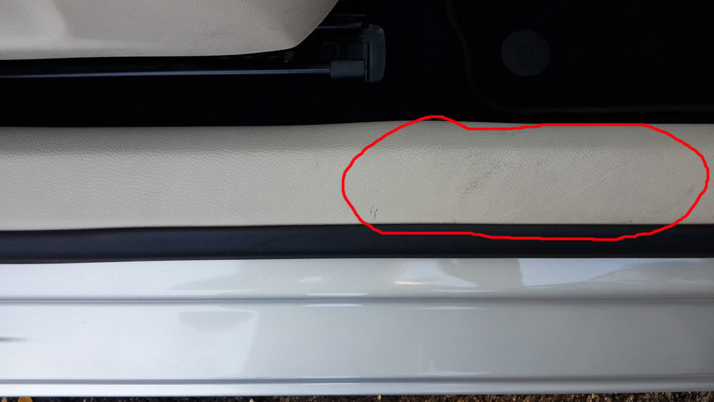

בוקר טוב
עם איזה חומר מומלץ לנקות את הפלסטיק של סף הדלתות? מדובר על פלסטיק בהיר, ולפעמים משאירים לי עליו פסים שחורים מהנעליים כשנכנסים/יוצאים מהרכב.
תודה.
בעבר הייתי מנקה עם החומר ריפודים של stp,
אבל לאחרונה שימוש ב onr כחול בדילול של 1
ל 10 עושה את העבודה באותה רמה. מתיזים קצת
על המקום, מחכים חצי דקה, ושפשוף קל עם מטלית,
והפלסטיק נקי כמו חדש.
