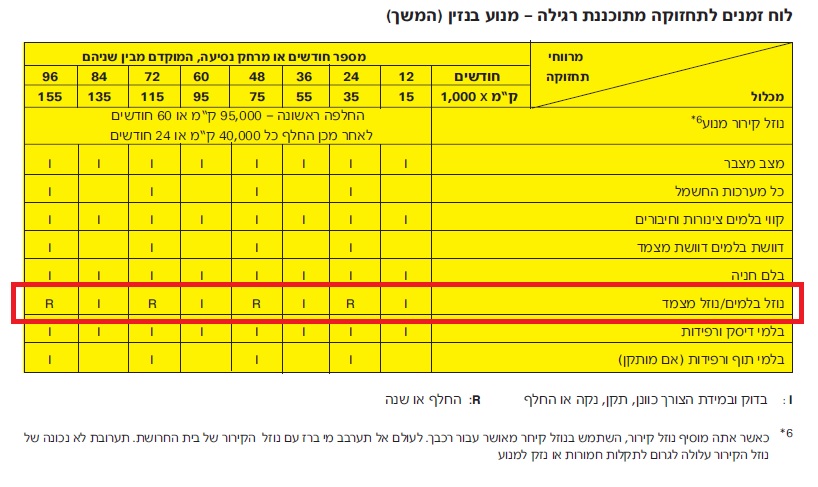

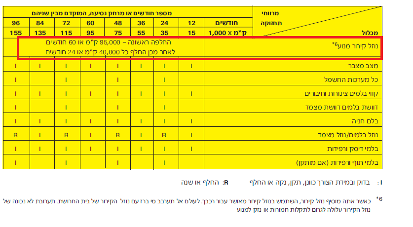

כפי שכתבתי בשרשור הראשון, הרכב היה בהשכרה ויש לי תיעוד מתי עשו טיפול אבל לא מה החליפו.
הרכב שנת 2009 עם 130000 ק"מ.
בנוגע להחלפת נוזל בלמים וקירור, להלן צילום מתוך ספר הרכב של היונדאי:
[ATTACH=CONFIG]394001[/ATTACH][ATTACH=CONFIG]394002[/ATTACH]
כן, אז כמו שחשבתי - אם אתה מחליף נוזל קירור פעם ראשונה ב-95 אלף אז ההחלפה הבאה היא ב-135 אלף (95+40=135).
אבל בטיפול 135 אלף לא צריך להחליף נוזל בלמים.
