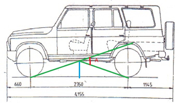

בדוגמה הבאה בסיס גלגלים 2350 מ"מ.
מרווח גחון (קו כחול) נניח 250 מ"מ.
מי יכול לחשב את זווית A?
tan (0.5a)= 250\1175
0.5a=12.01
a=24.02
