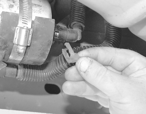

הרכב המדובר הוא פביה אך זה נכון לכל רכבי VW.
במסגרת הטיפול קניתי גם פילטר דלק, אך אני לא מצליח לחלץ את הישן.
על הצינורות מובנה קליפס, שצריך ללחוץ אותו ולמשוך את הצינור עמ להוציא אותו.
ניסיתי ללחוץ עליו עם 5 מברגים\פליירים אצבעות ומה לא, אך הצינור עדיין נשאר תקוע.
ניסיתי לשמן אותו, הוא זז קצת יותר אבל עדיין זה תקוע.
אודה לרעיונות לחילוץ הקליפס הסורר
קודם כול הרבה סבלנות כי אם תשבור את החיבור או את הכפתור תצטרך להחליף את כול צינור הדלק. מכיוון שפילטר דלק מחליפים אחת ל-90K או בכלל לא הלחצנים בשתי צידי החיבור מתמלאים באבק ולכלוך לכן קשה ללחוץ עליהם.
ראשית תארגן לך מברשת שיניים ישנה או מברשת צבע קטנה וטבול אותה במים ונקה היטב בעזרת המברשת את החיבור הפלסטיק היכן שהלחצנים נמצאים.
אתה חייב ללחוץ בו זמנית על שתי הלחצנים ואז למשוך בזהירות את הצינור. אל תשתמש במברג או בכלים אלא רק בעזרת האצבעות.
אני מבטיח לך שבשיטה הזו הצינור התפרק.

אני לא מכיר הנחייה כזו להחליף את פילטר הדלק ברכבך.
אתה כנראה צודק יש רק לחצן אחד. אני כבר לא זוכר כי יצא לי להחליף בגולף הקודמת את הפילטר רק פעם אחת.
בכול מקרה תנסה להתיז גם מים בעזרת שפריצר על איזור הלחצן בכדי לנסות להסיר את הלכלוך שנדבק בו. בכול מקרה כדאי מאוד להרים את הרכב על בוקים או לעלות קצת על המדרכה בכדי שיהייה נוח לטפל ולפרק את הפילטר.
קצת סבלנות והצינור יצא החוצה.

אם צינור הדלק מחובר לפילטר כמו בגולף דור 4 אז אין טבעת אבטחה שיש לחלוץ (כמו בתמונה שצירפת) אלא ללחוץ על 'הלחצן' בצבע כחול או שחור ולמשוך את הצינור החוצה.

בהמשך למה שכתבתי קודם לכן, חשוב להוציא את הפיוז של משאבת הדלק ולהניע את הרכב ולתת לא לעבוד עד שהוא כבה לבד עלמנת לרוקן את הדלק מהצינורות. אם לא ביצעת זאת אתה עלול לקבל שפריץ של דלק.

תודה על התגובות.
אנסה מחר לנקות את הצינורית ואז למשוך אותה.
עפי מה שבדקתי אין טבעת אבטחה אלא רק ללחוץ ולהוציא.
נקווה שמחר אצליח להחליף את הפילטר.
