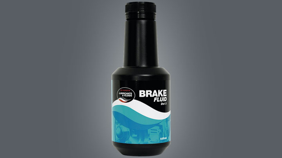

בדקתי בספרות אחזקה של מספר רכבים תוצרת טויוטה ומסיבה כולשהי הייצרן ממשיך להשתמש ברוב הרכבים בנוזל בלמים
המתאים לתקן DOT 3. גם הנוזל המקורי של הייצרן עומד בתקן DOT3 (מצורפת תמונה).
רוב הייצרנים האירופאים ממליצים על DOT 4 כבר כמה עשורים.
כפי שרובכם כבר למדתם שלנוזל בלמים DOT 4 יש מספר יתרונות לעומת DOT 3.
לדוגמא:
בגולף דור 2 שהייתה לי בשנת 1986 ההנחיה של הייצרן למלא נוזל בלמים בתקן DOT 4.
Peugeot 405 שנת ייצור 1988 ההנחיה למלא נוזל בלמים בתקן DOT 4.
בקבצים המצורפים ניתן לראות שברכבים הבאים הייצרן טויוטה ממליץ על נוזל בלמים DOT 3.
1. טויוטה יאריס 2007.
2. Toyota Land Cruise-1998-2007.
3. toyota corolla - 2004.
4. Toyota Prius 2006
מה הסיבה שהייצרן נדבק ל-DOT 3 ?

את התאוריה על נוזלי בלימה אני מכיר ועדיין לא ברור לי למה הייצרן טויוטה מבלבל לי את העיגולדים.
למה רוב הייצרנים כן עברו לשימוש ב-DOT 4 כבר לפני כמה עשרות שנים ולא נשארו עם DOT 3 שלפי דברייך יש לו ייתרון מסויים ורק טויוטה נדבקה ל-DOT 3 ?
1. בספר הנהג בשפה העברית עבור טויוטה ראנקס 2006 הייצרן ממליץ על DOT 3 או DOT 4.
2. במסמך רשמי של הייצרן משנת 2004 עבור דגמים מסויימים של טויוטה הייצרן ממליץ על DOT 3 לרכבים אשר יוצרו ביפן ולאותם רכבים
שיוצרו באנגליה, תורכיה וקנדה על DOT 4 (ראה מסמך מצורף).
הרי זה אותו רכב מבחינת רוב הפרמטרים.
אייל,
אם יש לך מסמכים מקוריים של הייצרן בעניין אשמח לראות, מבחינתי דיונים בפורומים בחו"ל דינם כמו הדיון בפורום הזה כלומר עוד תאוריה ולא תשובה חד-משמעית לשאלתי.

אם לא שמת לב הנוזל המקורי של טויוטה הינו בתקן DOT 3 (רשום על האריזה). ובכול זאת בספרות מקורית של הייצרן בדגמים מסויימים הייצרן ממליץ על DOT 4.
בכול מקרה לפני מספר שנים טויוטה פירסמה RECALL בגלל דליפה של נוזל בלמים מהאטם של Brake Master Cylinder שלטענתם נגרם בגלל חוסר תאימות של נוזלי בלמים לא מקורים לנוזל המקורי של הייצרן. למרות זאת הייצרן לקח אחריות והחליף על חשבנו את המכסה עם האטם.
מקריאה בפורומים שונים אנשים הטילו ספק באמיתות הדברים של הייצרן.
ראה מסך מקורי בעניין התקלה.
