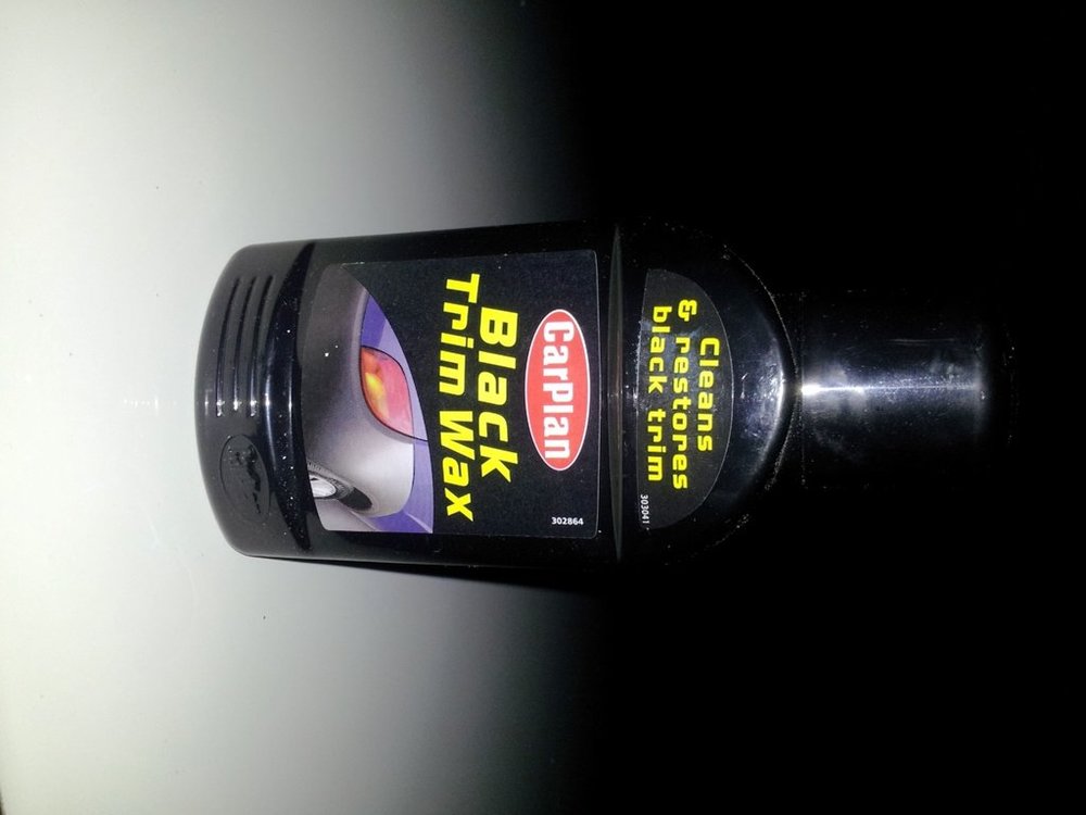

כאמור בכותרת, חלקי הפלסטיק החיצוניים (טמבונים, קשתות של גלגלים ופסי חיכוך) שפעם היו שחורים, הפכו אפורים ודהויים.
צרפתי תמונות להמחשה.
מה ההליך המומלץ בכדי להחזיר אותם לתפארת העבר?
יש איזה חומר מומלץ למרוח עליהם?
חדי העין ישימו לב בתמונה התחתונה שבקשת הקדמית ימנית בחלק העליון ביותר מרחתי SON OF A GUN, הקשת בלעה בשניה את כל החומר תוך השארת אפקט חיצוני קלוש ביותר :-(
תודה מראש
