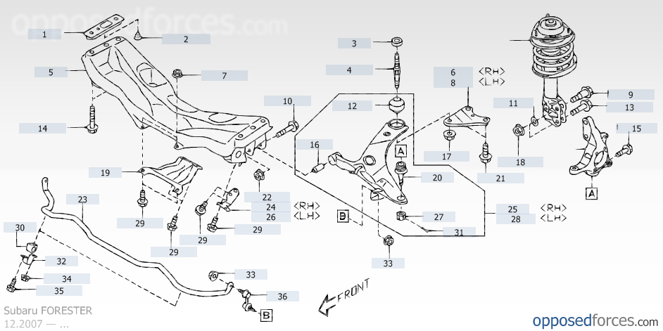

נראה כי הבוקסות של המשולש מגיעות כחלק נפרד, חלק מספר 12 ו 16 באיור למטה.
לא ממליץ על תחליפי כחלקי מתלה ולכן כדאי להתקשר למוסך מורשה לברר מחיר.

אם הבוקסות הן כמו בשירטוט של דניאל - אז לא צריך להתרגש מיוחד. זה תכנון חר* שראיתי אותו גם ב 206-ים ואלו בוקסות שנקרעות דיי מהר, במיוחד בשילוב של מתלים רכים ונסיעות בכבישים משובשים (לכן מראש אמרתי שאם התכנון הוא זהה ללגאסי\אימפרזה הקודמות, יש לתהות על קנקנו של הרכב - אך לפי השירטוט נראה שזה לא כך).
אם זה הרג'קט היחידי ברכב - לא נראה לי שיש מה לפסול את הקניה בגללו.
