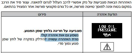

מופיעה לי הודעה על הצג LOW OIL pressure עד כמה שאני זוכר זה מופיע בצורה הזאת ונדלקת לי נורה בצורת משולש כתומה שברכב הזה היא כביכול מראה על משו לא בסדר(היא נדלקת כשמופיעה הודעה על הצג או כשאחת הדלתות פתוחות או כשההנדברקס משוך ומתחילים לנסוע או כל דבר אחר,היא נדלקת כשמשהו לא בסדר)

לפי מה שרשום הנורה שנדלקת היא נורת אזהרה כללית וההודעה שמוצגת לי נמצאת בעמוד 230,לחץ שמן נמוך וגם שם רשום שהוא מלווה בצליל אזהרה ובהדלקת הנורה שמצוירת שם(משולש עם סימן קריאה באמצע).
כבר עברתי על הספר רכב ולא רשום על שום מקרה שההודעה תוצג חוץ ממקרה של באמת בעיה בלחץ השמן שזו כנראה לא הבעיה.
