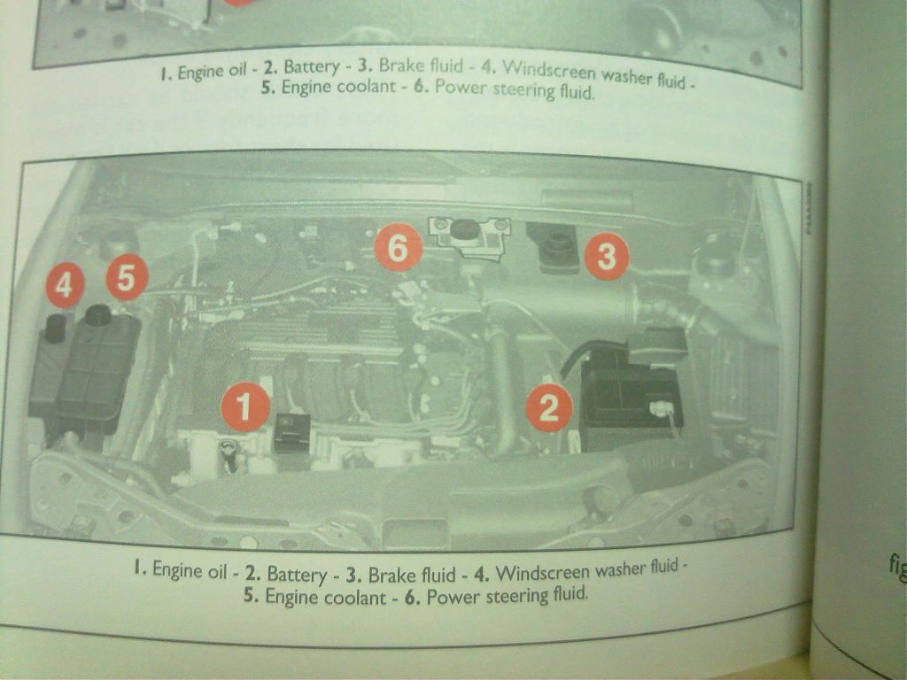

יש למישהו מושג איך אני ממלא נוזל בלמים?
אם אני זוכר נכון ... זה נמצא תחת מכסה המנוע, בצד ימין שלך (שאתה עומד מול המנוע) בקו ישר מול ההגה. יש שם צמוד לקצה , ליד מכסה הבולם זעזועים מכסה עם הטבעה בצורה כזאת (0) +- יש שם סימון של MIN ו MAX , תבדוק שהכל תקין מבחינת כמויות.

והנה צילום מספר הרכב המקורי
מס' 3 ,

אפרופו הצילום שהעלת, יש סיבה לבדוק את נוזל ההגה-כח (6) הנמצא בצמוד אליו במידה וההיגוי קל מידי? או שאין קשר?
You like the life you living - But you can live the life you like
אש על ההשקעה!
בגדול תמיד מומלץ, בייחוד למכוניות מדגמים אלו (בראבה , בראבו , מריאה) , לבדוק חוסרים שכן הן לוקחות הזנחה בצורה מאוד רגשית וכואבת.
אך בגדול אין קשר, אם יש חוסר אתה תרגיש את זה בזמזום מכיוון ההגה בעת סיבובים לקצוות,
