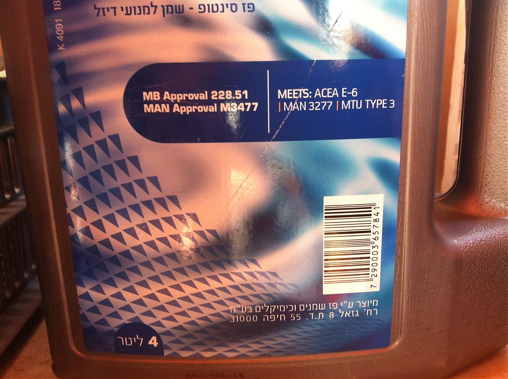

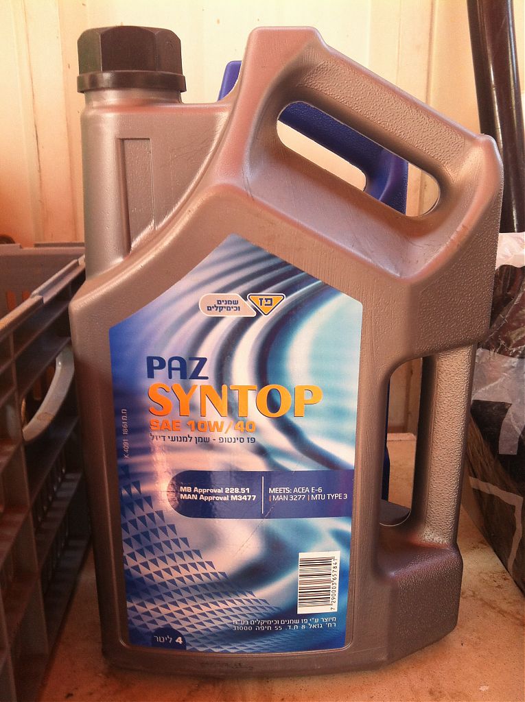

מדובר בשמן של פז, הוא נקרא ״פז SYNTOP 10w-40", באתר של פז כתוב שהוא סינטטי מלא:
http://www.pazlub.co.il/searchItem.asp?lang=1&prod_id=143&table=&page=35&sub_parent_id=16&sub_cls=3&sug=1
http://www.pazlub.co.il/disselOil.asp?lang=1&sug=1&sub_cls=16&page=16
1. האם הוא מתאים למנוע של פורד פיאסטה 1.3 שנת 2000?
2. ולסובארו לגאסי 1.6 שנת 1993?
3. איך יכול להיות שזה 10w-40 וזה סינטטי? והאם כשרשום שזה לדיזל כבד זה אמור לעניין אותי או שאני רק צריך לשים לב האם זה סינטטי או לא ומהי הצמיגות?
תודה
שלומי
יכול גם יכול, אין שום קשר בין צמיגות השמן לבסיסו.
התקנים הם אלה שאתה אמור להתייחס בעיקר ועל פניו לא נראה ששמן זה מתאים למנועי בנזין.
חד וחלק: השמן לא מיועד לשימוש במנועי בנזין ושימוש כזה עלול לגרום לנזק חמור.
איתמר.
ACEA E-6 הוא מפרט לשמן של מנועי דיזל.
כל השמנים העונים לתקן E מתאימים למנועי heavy duty diesel.
לא הייתי משתמש בו לרכב בנזין.
לרכבים שהזכרת, עדיף להשתמש בשמן חצי סינתטי 10W-40 .
