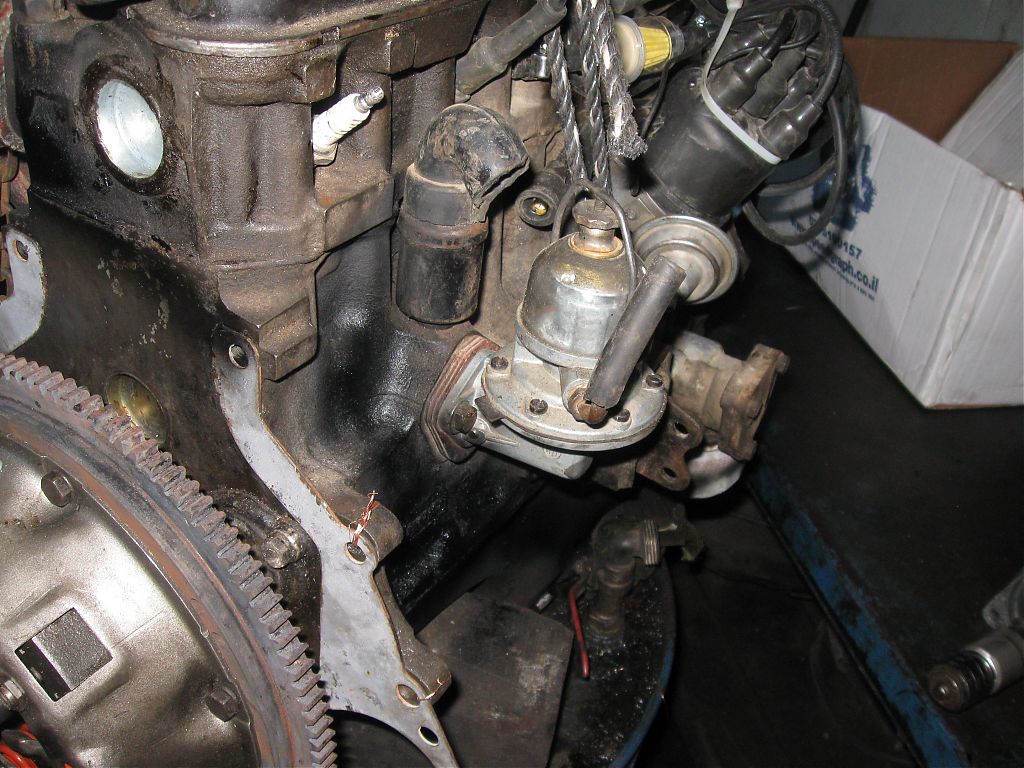

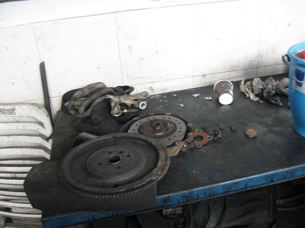

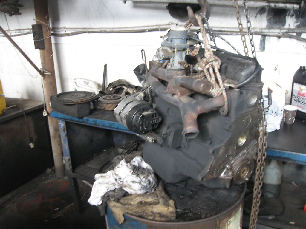

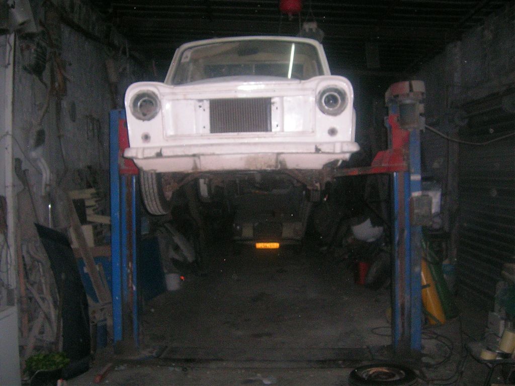

והמנוע מורכב לאחר שעבר פקונג ראש מנוע ומצמד חדש ופקקי מים וזר שינים חדש שניקנה אצל אמיר וסטרטר משופץ והסוסיתא בנסיעה לפחחות וצבע כללי וריפוד

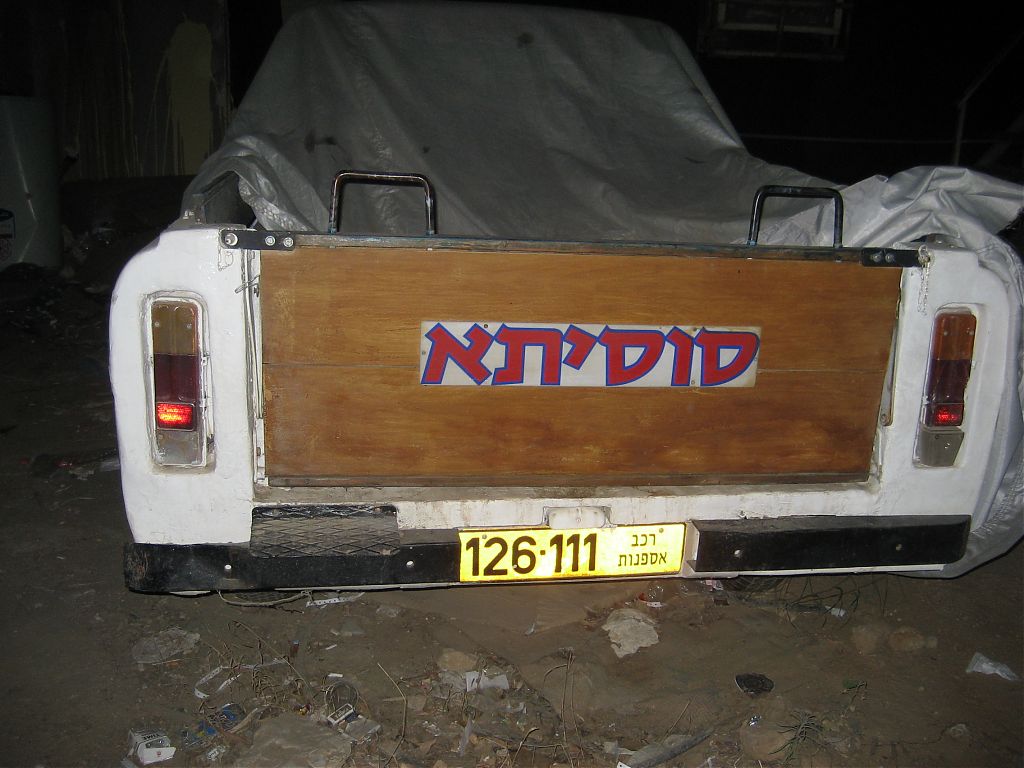

נ.ב יצור דלת חדשה אחורית איך נלקח הרכב לראשונה מאזור הדרום

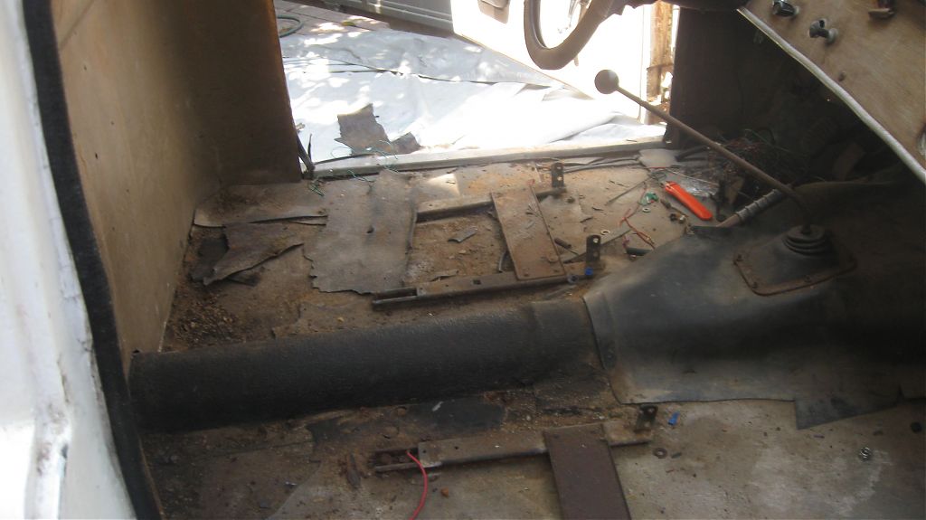

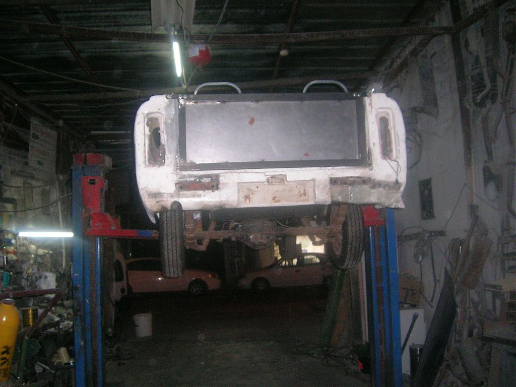

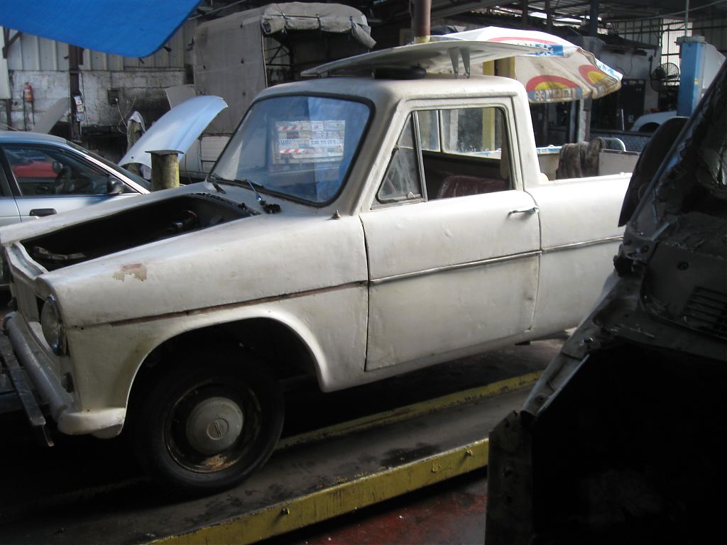

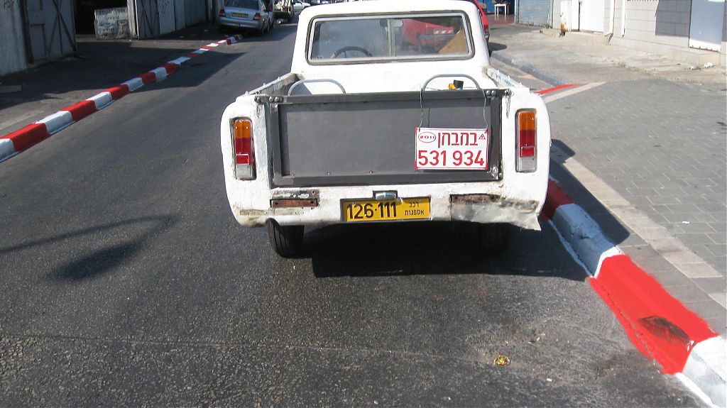

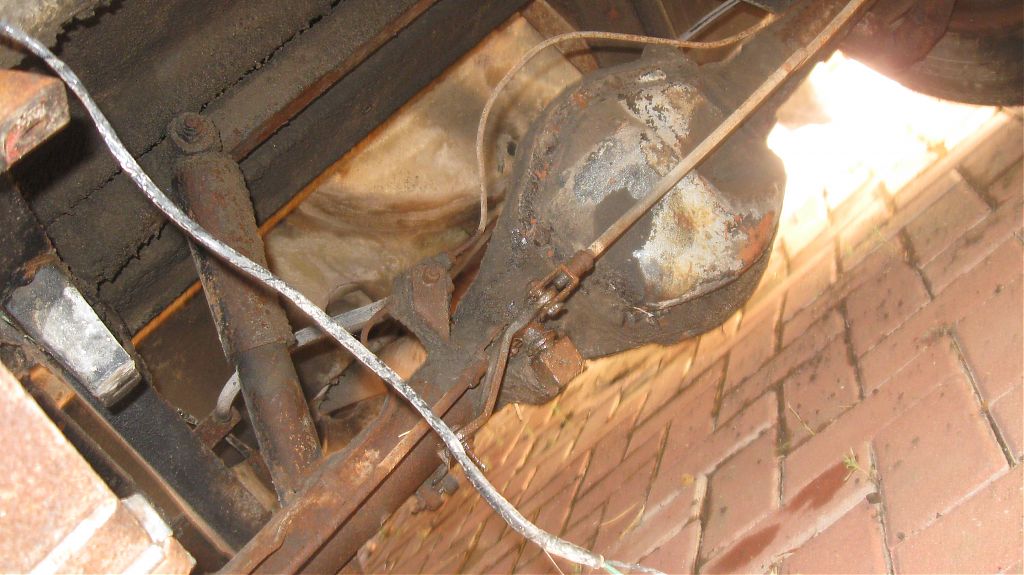

כחה היתה ניראת הסוסיתא לראשונה שלקחתי אותה היא היתה בלי בלמים בלי חשמל תקין היה בא מלא חלזונות ומלא נמלים ומלא בוץ וגם שבור מלמטה הפיבר גלס החלפתי רדיאטור וחשמל חדש וגם לא היה קרבורטור מתאים היה צריך לבנות תושבת אלטרנטור שיפצתי את מיכל הדלק לא היה טמבון קידמי הוחלפו כל החוטי חשמל מקדימה ועד אחורה גם הודבקה הריצפה מפיברגלס מחדש ;עשיתי הברגות חדשות לגלגלים משאבות בלם חדשות הולחם ציר אחורי וכיום האוטו בצב נסיעה

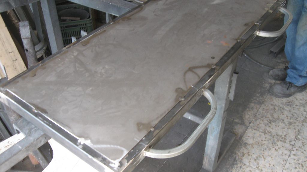

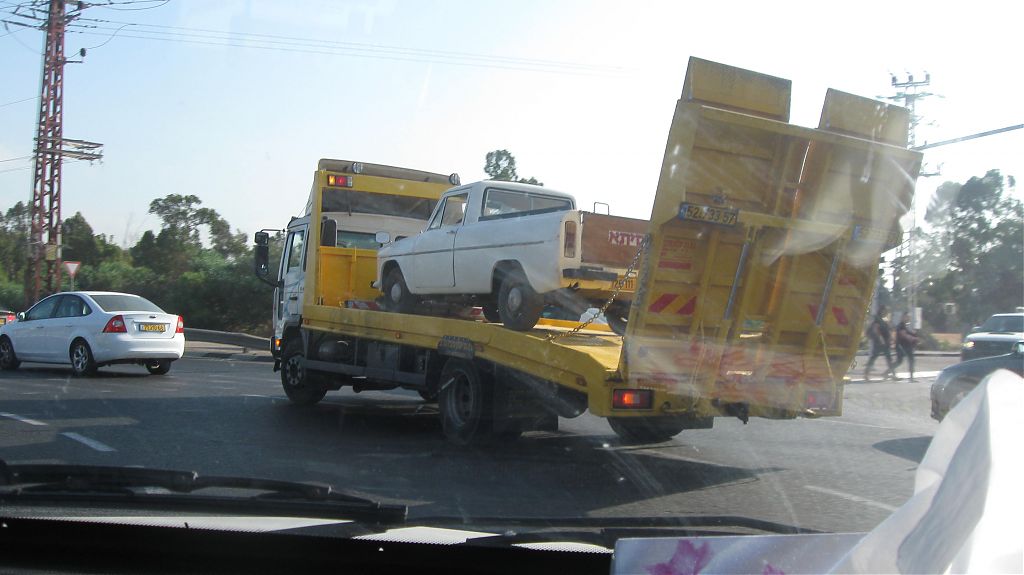

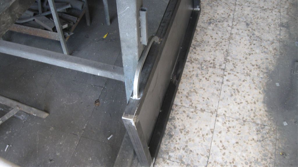

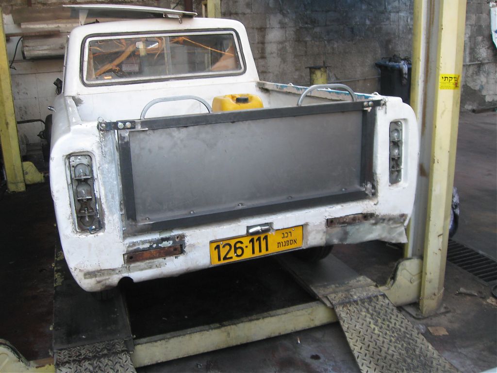

אבי, שאלת איך תוכל לעזור לי? מצאתי איך! ספר לי על ייצור הדלת האחורית! מקום, עלויות וכדומה (אפשר גם בהודעה פרטית). גם אני צריך דלת כזו וככל שידיעתי משגת, המדובר באותה דלת מתכת ממש המורכבת גם בטנדר שלי. התוכנית הייתה לייצר דלת כזו באותו האופן ממש, אבל אם יש מישהו שעשה דבר כזה ויש לו את "התוכניות", אין ספק שזה יקל על התהליך.

לדעתי הדלת עץ מתאימה יותר לאוטו מאשר הדלת ברזל המאסיבית שבנית, אולי אחרי צבע זה יראה טוב יותר לעין.
לאון ולאבי, הייתי מציע לכם לבנות דלת מעץ עם מסגרת ברזל דק יותר, על העץ לעשות תבליט של המילה סוסיתא ולצבוע בצבע הרכב.
אופיר, רק לידע כללי: הדלת האחורית של הטנדר - מאז ימי הסוסיתא 12 ועד אחרון הרומים שירדו מפסי היצור - הייתה עשויה מברזל. עבור רכב עבודה בו מנמיכים את הדלת, מעמיסים עליה וגם עומדים עליה - זה היה הפיתרון היחיד. כמדומני, הדלת האחורית של טנדר קוביה אכן הייתה עשויה מפיבר, אבל אני לא בטוח בעניין הזה.
בכל אופן, הדלת האחורית שאעשה בטנדר שלי תהיה ממסגרת ברזל ורבים הסיכויים שאשתמש בתבנית הפנימית שהכין דני עבור הטנדר הזה, עוד בימים שהיה בבעלותו.
