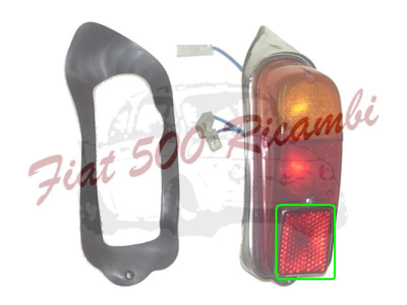

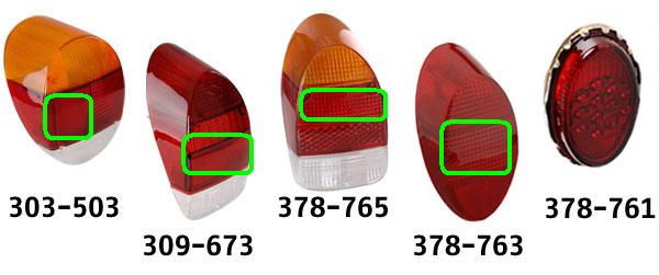

כמעט בכל המכוניות, גם בישנות יחסית, יש מחזירי אור מקוריים המשולבים בפנס אחורי או בפגוש. בשנת 1996 מישהוא הצליח "להוכיח" שמחזירי אור כאלו קיימים בכל המכוניות ללא יוצא מן הכלל, שנמכרו באותה שנה, והצורך ובמדבקות בוטל.
לגבי מכוניות מתחת ל 1996 - כנראה שיש פה ושם דגמים ללא מחזירי אור מקוריים ולכן לגבי מכוניות מתחת למודל הזה חובת המדבקות נשארה בתוקף.
