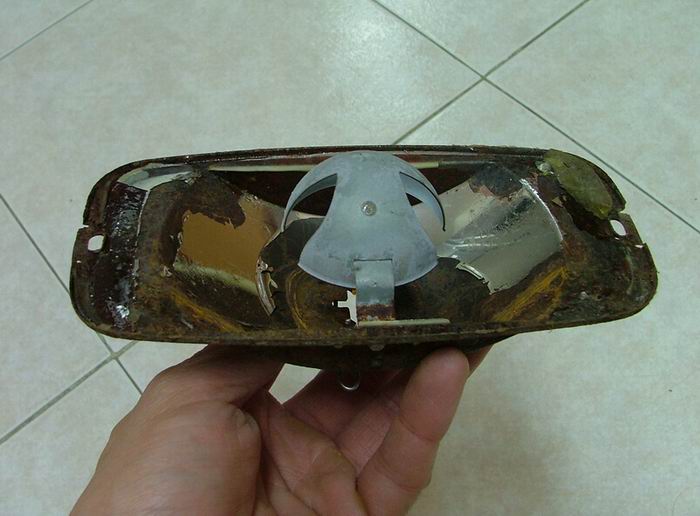

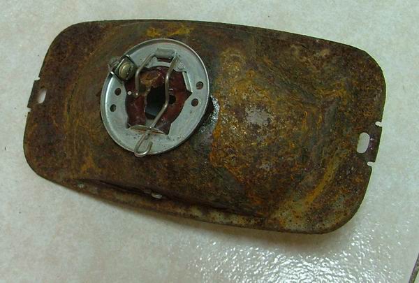

יש לי זוג פנסי ערפל ישנים מאוד שיש להם חלודות. הסרתי את הזכוכית, כך נראה הרפלקטור בפנים. איך משפצים דבר כזה ?
האם לעשות ציפוי ניקל ? זה יחזיק ? יפזר אור כמו שזה היה חדש ? או שזה יבלע את האור ?
ומה לגבי השפשוף ? זה נראה לי כמו עבודת נמלים. האם כדאי להשתמש במכונה מסויימת ? או סתם נייר זכוכית ?
האם לטבול אותם במשהו ? סודה לשתיה, מלח לימון, קוקה קולה ? עארק ? :lol::lol::lol:
עצות יתקבלו בברכה !
עצות יתקבלו בברכה !

אני דווקא לא הייתי מתיאש, אם המחיר יקר כלכך, ליטוש מעולה, הכנה טובה וציפוי ניקל, אמור לעשות את העבודה,
כיוון שמדובר בפנסי ערפל ולא בפנס הראשי, הרי הם משמשים בעיקר לנוי והשימוש בהם מועט, לכן חשוב שיראו טוב,
ובפעמים בהם הם מתפקדים הניקל יעשה את העבודה. שווה לנסות! - רן

ללא אחריות על התוצאות משום שאני לא רואה ומרגיש מה החומר ומה טיבו
שלב א:
טבילה בנוזל לניקוי אסלות תסיר את רוב החלודה (תקווה שחלודה זה לא כל מה שיש לך)
צביעה בצבע יסוד מיד לאחר הניקוי
שלב ב (ניתן להתחיל כבר עכשיו):
חפש צבע כסף מבריק עם מקשה שיהיה עמיד בחום (מכיוון שאלו פנסי ערפל האלמנט הקישוטי חשוב יותר מהפונקציונאליות שאותה תבדוק לאט לאט תוך כדי שימוש זהיר). תערוך ניסויים על משטח צבוע בצבע יסוד, כשהתוצאה תמצא חן בעינייך צבע את הפנסים.
ויהי אור
Sharon :viking:
שלב א:
ויהי אור
בדיוק מה שרציתי להמליץ.

נו איפה כל הגאונים שתמיד יודעים איך לשפץ חלקים ? פתאום כולכם נעלמתם ?
תנו עצות, אם איזה כלים לשפשץ את זה (מלטשת ? ניר זכוכית וכו) ?
במה לטבול את זה ? האם ניקל יעשה את העבודה ? או שפוגם בהחזרת אור.
אני רוצה שזה יהיה באיכות טובה כלומר חלק כמו תחת של תינוק ולא לצבוע בספריי ניקל וכו..
כל רעיון יתקבל בברכה
נסה מומחים מתחום ליטוש והברקת מתכות, וכאלה שמצפים את החלקים בניקל או כרום...
החשיבות הרבה ביותר מבחינתך הוא המראה החיצוני הניקל יתן לך מספיק השתקפות
כאשר הפנס יעבוד, במקור הוא הגיע עם ציפוי ניקל ...
הליטש חייב להיות עדין מאוד על מנת שלא לשרוט את המתכת והציפוי חייב להיות מקצועי
על מנת שלא יתקלף ויתן שטח פנים חלק ומבריק!
