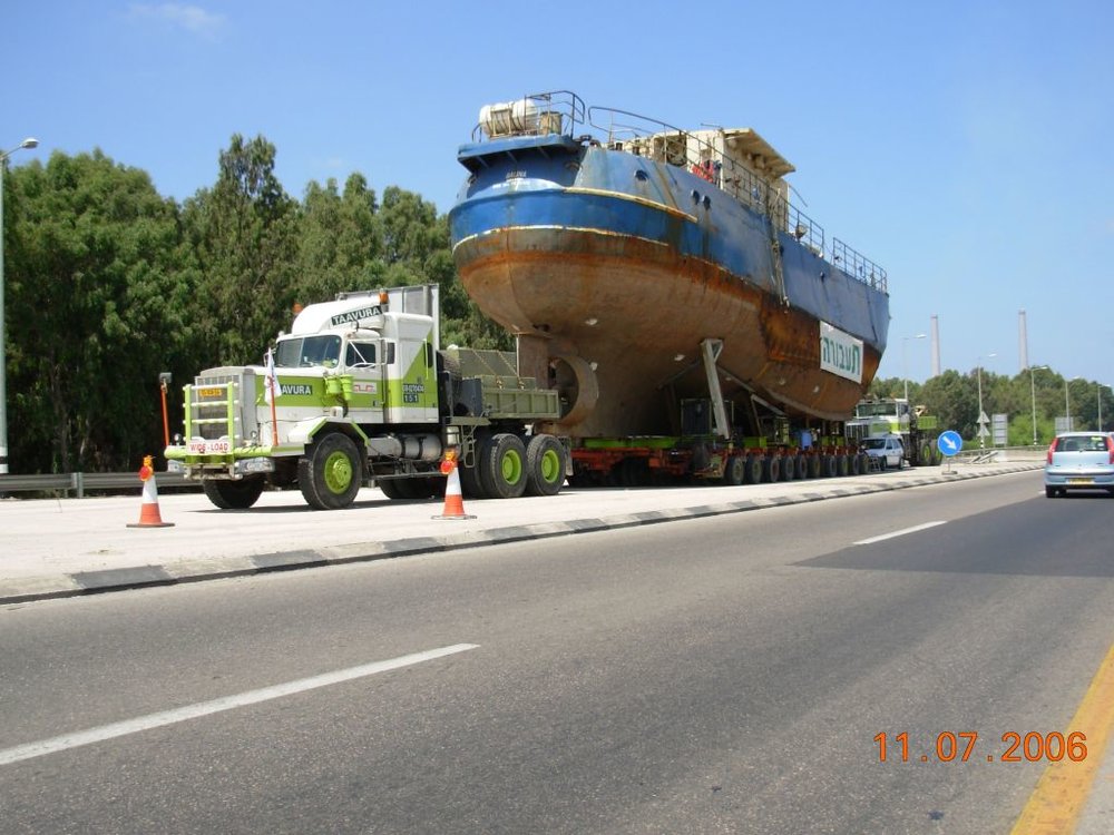

לעיתים יש צורך להעביר דברים כבדים וגדולים מאוד.
אי לכך דרוש אישור ממשרד התחבורה (אגף הרישוי),
וכמו כן אישור ממשטרת ישראל (משטרת התנועה).
במיקרים מסויימים אף נדרש אישור של חברת החשמל ,לניתוק וחיבור עמודי תאורה בדרך.
ירון מאיר
