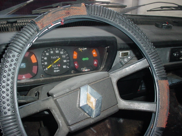

אומנם לאחר הרבה זמן, אבל אני מצרף תמונות של הרנו 12 מבפנים לאחר שיחה עם בני לגבי שיפוץ המנוע, והעלאת זכרונות לגבי מבנה לוח השעונים השונה ברנו אצלי.

שלום.
זה הדור הראשון של רנו 12 ולדעתי גם היפה יותר. הדור השני לדעתי לוח השעונים מצוחצח ולא קלאסי ויפה כמו שלך.
בברכה בני ל.
:multi::onfire:
הדאצ'יה שהגיע ארצה אכן נראית כמו הדור השני.
הדצ'יה המקורית (דאצ'יה 1300) הייתה זהה לדור הראשון של ה-12 והייצור שלהן החל במקביל בצרפת וברומניה. למעשה בשנים הראשונות המכוניות היו זהות עד לרמת הלוגו.
